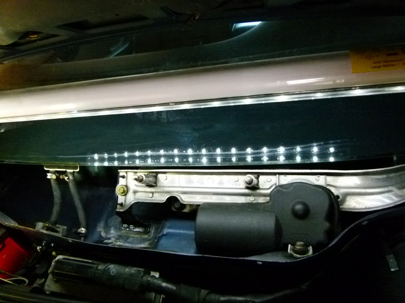

Clémentch m'a fait penser à nettoyer aussi le compartiment essuie-glace; sans surprise, c'était bien sale, à se demander comment font les feuilles pour passer sous la grille en plastique.
J'ai constaté que j'avais aussi l'option pare-brise dégivrant, à moins qu'elle ne soit de série. Ca fonctionne bien, mais plutôt lent : il faut attendre que l'eau chauffe un peu, mais le pare-brise devient chaud. C'est une découverte pour moi car je ne l'avais jamais remarquée.

Message  Sud-Lux le Dim 14 Jan 2018 - 19:04
C''est toujours agréable de constater le résultat après nettoyage Smile.

Oui, Clément, bien qu'ici, tout est caché.
