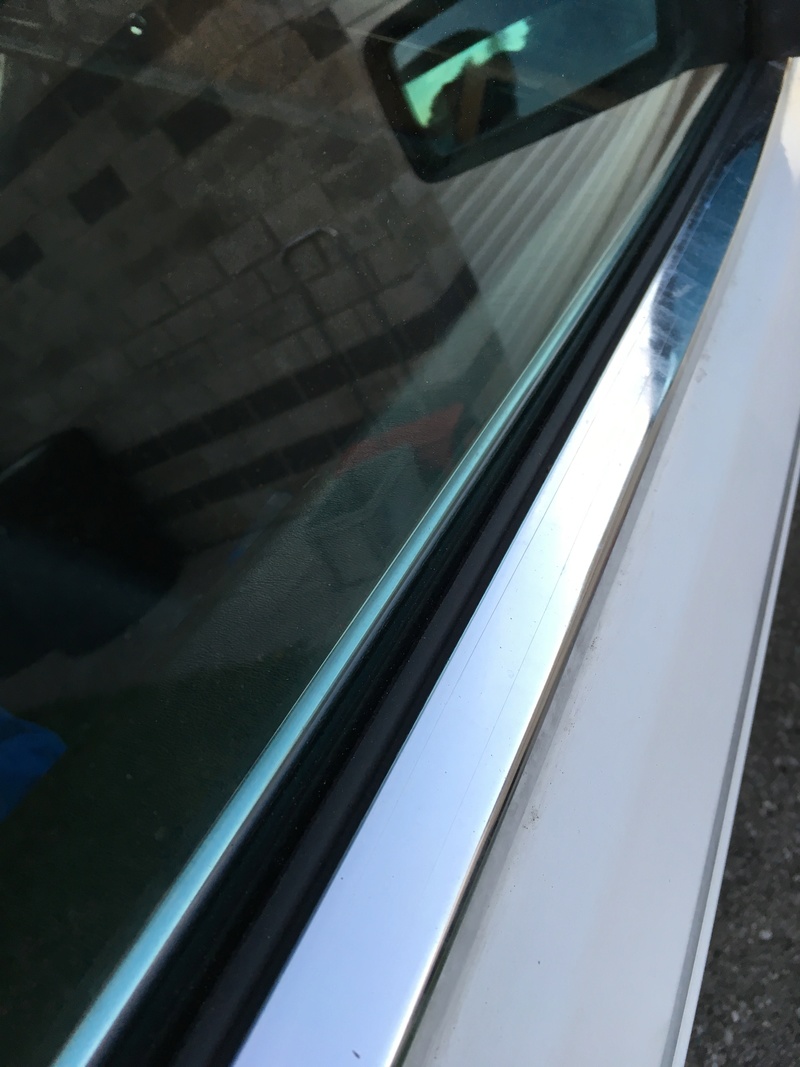

Petit job ce week-end, rien de bien exceptionnel :
-démontage de la poignée de porte intérieure conducteur car la pièce en alu injectée est cassée et tout "branle". Commandée ce matin sur Ebay.
-passage au polish des ouvertures de portes et démontage des baguettes chromées pour le démontage des joints lèche-vitres. Si quelqu'un a la référence des joints pour l'avant, je suis preneur.
-passage de 2-3 chromes pour le fun et essai sur le capot pour tester si les taches s'en vont...elles s'en vont mais il va falloir frotter grave!
