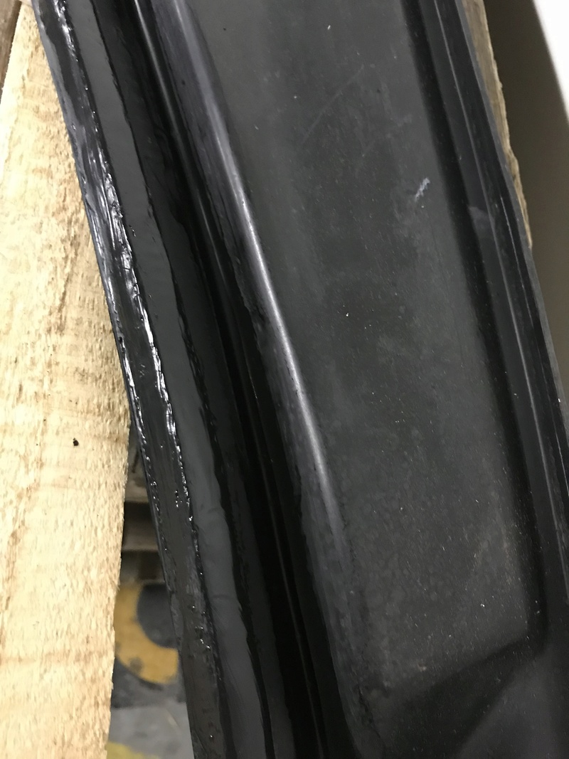

En déterrant ces photos je me suis dis que je devais faire quelque chose pour ce joint si moche:
Finalement, je me suis procuré un mastic/silicone/colle de montage noir, une véritable merde lorsque tu en as sur les doigts.
J'ai dégraissé et poncé le joint pourri.
Je l'ai remonté sur le plastique pour que sa forme soit bonne puis je l'ai enduit puis lissé avec un gant latex et du nettoyant frein.
Sur les photos il brille encore mais au séchage il deviendra mat.
Franchement, ça dépanne bien et niveau finition c'est assez beau!
Voilà pour la journée!

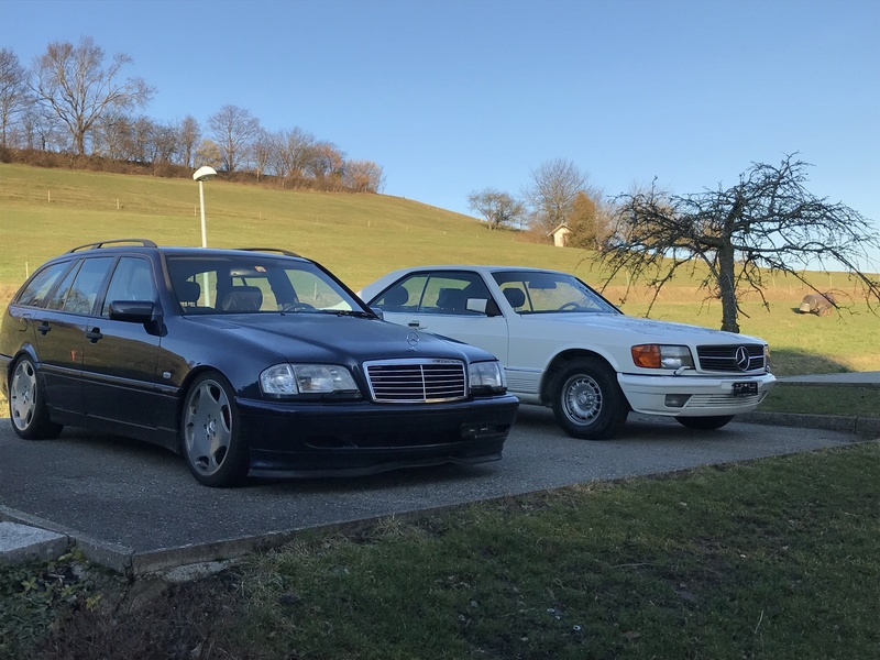

Le SEC est de nouveau à la maison!
Tout a bien été pour le retour...Quel confort! 120 km de petites routes super plaisantes, cela lui a fait du bien de se dégourdir les bielles.
J'en ai profité pour faires quelques photos et surtout de passer chez les anciens propriétaires qui étaient aux anges!
Place aux photos:
Les anciens proprétaires peu fiers de poser devant leur "ancienne"! :-)
Voilà!
Belle journée
Christophe
