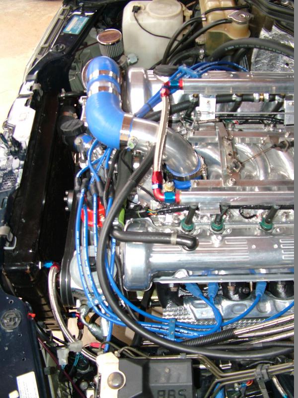

La plus grosse différence entre un 500 de série 2 et ce qu'ils ont fait au 500 de série 1 seraient les AAC AMG 50.1. Le résultat pour China et cie devrait donner environ 320cv.

Le moteur présenté élimine le filtre à air et ajoute deux rails d'injecteurs. Le K-jet est parti aux poubelles ...Je suppose qu'il y a un filtre plus à gauche...
