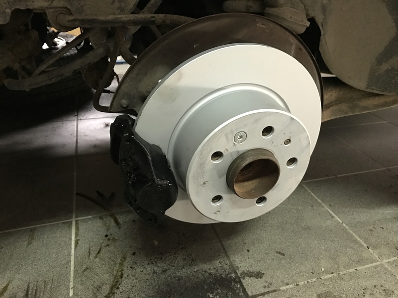

Cette aprèm, j'ai changé plaquettes et disques arrière.
Pfff, dur de les sortir, les vieux disques, mais avec quelques coups de marteau bien placés Wink.
J'en ai profité pour peindre les étriers en même temps.

Message  François GUILLARD le Ven 27 Jan 2017 - 17:11
Tu devrais profiter que tu démontes les roues pour enlever les arches... cheers soit ce sont des vis, soit ce sont des rivets "pop"... et pas commode quand les roues sont montées...!!! sunny
Amitiés
Nombre de messages : 785
Points : 839
Re: Ma 300se
Message  lamiricain le Ven 27 Jan 2017 - 17:13
Oui, bonne idée Wink.
Et ce sont des vis Very Happy.

Message  Guillard Arnaud le Sam 28 Jan 2017 - 11:48
As-tu réglé les mâchoires du frein de stationnement ?

Message  lamiricain le Sam 28 Jan 2017 - 12:00
Guillard Arnaud a écrit:As-tu réglé les mâchoires du frein de stationnement ?
Oui, avec le petite roulette placée derrière les disques  Wink :

Message  Guillard Arnaud le Sam 28 Jan 2017 - 12:28
Cool.
Pour info, le plus simple est de le faire avec la roue montée.
Il y a 2 avantages à cela:
 - le disque est bien en place car plaqué correctement,
 - la manipulation du glissement est plus simple dû à la roue (meilleure prise).
Il suffit de retirer un seul boulon.
