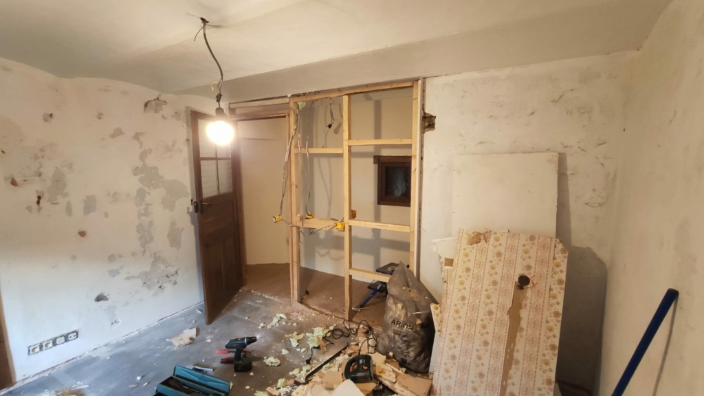

Message par Sud-Lux Lun 29 Mar 2021 - 22:47
La salle de bains n'est toujours pas finie. Pour cause, d'autres priorités sont venues, dont celle de finir la chambre du bébé.
Même principe: défaire pour mieux refaire.
La base de travail: une chambre auparavant occupée par la petite fille des précédents propriétaires, en apparence charmante.
Encore un Belge. - Page 21 Chambr10
Encore un Belge. - Page 21 Chambr11
Cependant, on trouve au sol un faux-parquet en plastique très bas de gamme, aux murs de la fibre de verre cache-misère, et enfin une cloison en contreplaqué sans aucune isolation acoustique ou thermique.
Au menu:
- remplacement de la cloison par un colombage en argile pour une isolation acoustique et thermique impeccable
- application d'argile sur les 4 murs pour une parfaite régulation de l'hygrométrie dans la pièce, une meilleure isolation, et un bon confort thermique tant en été qu'en hiver
- isolation du sol avec de la fibre de bois
- mise en place d'un parquet en liège
- rehaussage de la porte de 1,5 cm pour faire passer tout ça
D'abord, il faut donc défaire le parquet, l'isolation ridicule en polystyrène, la fibre de verre, la cloison en contreplaqué... et bien gratter tous les murs pour retrouver une base de travail saine, sans colle ni résidus de peinture.

Bonjour Rodolphe
Ma première erreur a été de vouloir combler les "trous" du colombage en une seule couche d'argile épaisse de 7-8 cm afin d'aller vite. Au séchage, on a un effet "désert aride" (imagine les craquelures dans le sol des étangs asséchés) et effectivement, d'énormes fissures apparaissent, outre le fait que l'argile se tasse légèrement en raison de son poids important, ce qui laisse un léger jour sur le haut du trou.
J'ai fais l'erreur pour le premier carré, mais pas pour les suivants. La méthode consiste donc à appliquer de fines couches successives et d'attendre le séchage entre chaque, étant précisé qu'il faut compter une bonne semaine pour une couche de 3-4 cm à peine en période hivernale, et que la totalité du colombage fait une quinzaine de cm d'épaisseur.
En ce qui concerne le séchage du bois de saule, ton inquiétude est légitime, mais ça n'a ici pas posé de problèmes. En raison de mon activité professionnelle intense, j'ai réalisé ce colombage sur une période de 10 mois en commençant avec du bois vert en bas, pour finir avec du bois sec en haut. Je n'ai pas vu de différence dans le séchage ou d'éventuelles craquelures supplémentaires en raison du séchage. En revanche, il est beaucoup plus facile de travailler avec du saule vert car bien résistant et tendu.
Ma seconde erreur consiste dans le non-redressage des murs à la base, comme indiqué plus haut. Après réflexion j'aurais dû visser des fines planches tout le long de la base et partir de la ligne ainsi créée pour étaler mon argile en venant à fleur des planches et en comblant les espacements. Après, je n'aurais eu qu'à visser/coller par dessus des jolies plinthes en bois massif.
Ma troisième erreur a consisté à ne pas prendre le temps de faire l'argile du mur du fond d'une seule traite, mais en trois parties (toujours en raison d'un manque de temps). Sur les photos ça ne se voit pas mais en vrai, on peut voir les raccords entre les parties. Heureusement, l'argile est une matière naturelle qui pardonne ce genre d'erreur et ça a un certain charme.
Ma quatrième erreur a été de mettre les charrues avant les bœufs dans les finitions. Ainsi, j'ai posé le parquet en liège et peint les murs que je voulais en blanc avant d'avoir posé la couche de finition du colombage, et avant d'avoir brossé mes murs d'argile laissés au naturel. Résultat, le brossage de l'argile a créé énormément de dépôts de poussières jaune dans la pièce, notamment sur les murs que je venais de peindre, et sur le beau parquet tout neuf. Il m'a fallu 2 après-midi pour tout nettoyer convenablement, et reprendre la peinture à différents endroits pour avoir une teinte sans nuance de couleur.
J'apprends de mes erreurs pour la suite Smile.
