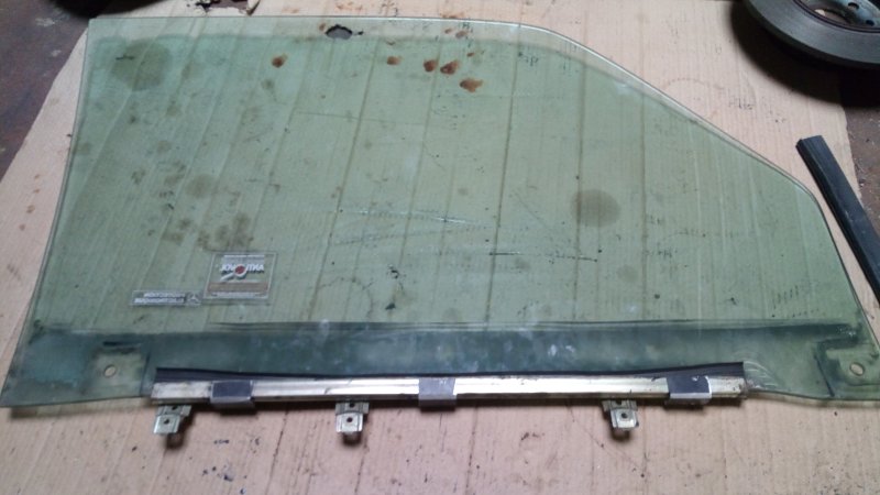

gutie33 a écrit:Aujourd'hui, "réparation" de la fixation de la vitre AVD sur le mécanisme de lève-vitre.
La fixation de la vitre conducteur a cédé à son tour il y a un peu moins de deux semaines...
J'ai donc refait le même bricolage, mis à part que j'ai changé le joint en U par un joint en U de récup'; la vitre est remontée et réglée.
Il me reste à regraisser le tout et remonter l'habillage de la portière :
