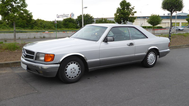

Voici un an jour pour jour, je vous présentais ma 280se, aujourd'hui, c'est au tour de mon 420sec de se présenter.
Je l'ai acquis pas plus tard qu'hier dimanche par le biais d'un ami qui m'a aiguillé sur cet achat.
Je commence par le début, les photos qui m'ont été présentées avant ma visite :
Pas propre du tout, même très sale.
La carrosserie est à reprendre d'un peu partout.
Mais un intérieur en bel état :
Sur le chemin de la maison, je n'ai eu que le temps de passer la voiture aux rouleaux :
C'est un peu mieux, mais les roues n'ont pas été suffisamment nettoyées :
Alors ce soir, je suis allé à un lavage au Karcher, avec un nettoyant jantes et une éponge pour frotter légèrement et décoller le film de saleté sur la carrosserie.
Après lavage, c'est bien mieux, même si j'aurais souhaité mieux nettoyer les jantes :
Le moteur tourne plutôt bien, mais il y a parfois quelques ratées. Je précise au passage que cette voiture n'a pas bougé les deux dernières années.
La boîte "patine" parfois entre la 2 et la 3, mais la vidange n'a pas été faite depuis... environ dix ans...

Message  gutie33 le Mar 14 Juin 2016 - 14:31
Le vendeur, âgé, a fouillé tout son box sans rien trouver...puis, un éclair de mémoire l'a fait se souvenir avoir acheté le coupé sans les appuie-tête...
Enfin, si c'est comme les cache-calandre qu'il voulait me donner, peut-être reste-il un espoir ? Les protège-calandre étaient pour sa R16 d'avant...
Donc, si par hasard, vous aviez connaissance d'appuie-tête bleus à céder, je suis preneur.

Message  mercedes380 le Mar 14 Juin 2016 - 15:01
Bonjour JEAN-MANUEL Smile .
Super, une nouvelle voiture, qui plus est une SEC, est toujours un beau cadeau qui fait plaisir cheers , et si tu as un tempérament calme comme le mien, tu vas beaucoup apprécier la douce souplesse du moteur M116 au couple moins agressif de 33% que celui du M117 des 500
Elle a la même configuration que ma 260 SE : astralsilber 735-cuir bleu-ronce de noyer intact-arches chromées.
Ces dernières sont à déposer pour examiner le dessous, voire à ne pas remonter car je ne trouve pas l'effet aussi beau que sur ma 4 portes.
Pour les appuie-tête que tu cherches, ils sont suffisants seuls car logiquement, tu as les dossiers adaptés, ce qui n'est pas mon cas par exemple sur ma 380 qui n'a pas l'option 430 d'origine.
Pour les jantes, je rappelle la technique dont j'ai plusieurs fois fait état dernièrement et adoptée avec bonheur par JEAN et moi, à savoir l'application au pinceau à long manche d'acide chlorhydrique, par simple tamponnage et rinçage immédiat à l'eau claire : effet quasi instantané, sans aucune altération du vernis et des pneus : tout pour plaire Cool. Pour la fine bouche, j'ai polishé ensuite le vernis pour donner un beau brillant, les jantes étant peu souvent l'objet d'un tel soin, tout comme les carrosseries que j'ai à chaque voiture achetée dû raviver à la lustreuse électrique avec du polish RENOVATEUR (et non lustreur) pendant une bonne journée, 1 h étant suffisante les années suivantes en début de saison. Enfin, si tu peux garder les pneus, je les passe à la brosse dure et à la lessive, et ils ressortent comme neufs sunny .
Quant à la grosse bosse, il y a un accès en déposant la garniture intérieure latérale, soit il y a des techniques avec ventouses fixées sur un petit pont appliqué de chaque côté de la zone à reprendre, ce qui évite de devoir absolument reprendre la peinture; cependant, en cas de besoin, il y a assez de plis pour pouvoir effectuer des reprises partielles, ce que j'ai pu faire sur ma 260 sans que rien ne se remarque Basketball .
Bonne suite donc pour la résurrection de cette future belle voiture bounce bounce qui en a bien besoin en l'état Rolling Eyes, mais cela a dû porter à la forte baisse son prix de vente, ce qui peut présenter un avantage non négligeable si on sait la reprendre soi-même à bon compte Cool . René.

Message  gutie33 le Lun 2 Avr 2018 - 22:38
Aujourd'hui Arnaud m'a aidé à "refaire" les étriers arrière de mon SEC (à 192.880 km).
Sur ses conseils, j'ai commandé le kit de réfection chez Part Auto : 5,12€ par étrier. J'en ai profité pour commander disques et plaquettes tant pour l'arrière que pour l'avant. L'avant pouvant encore durer, nous n'avons finalement pas changé les disques et plaquettes avant.
Le remplacement de liquide de freins n'aura pas été un luxe : sa couleur variait entre caramel et vert, suivant les roues, et était très chargé en eau.
J'ai profité du fait que la voiture était sur le pont-élévateur pour enlever les arches de roues chromées (il a fallu meuler une ou deux vis pour chacune des arches).
Les huiles de moteur et de BVA ont encore une très belle couleur, je vais cependant les vidanger très prochainement, dès que j'aurai un moment.
A suivre.
P.S. : pas de photos, j'étais trop occupé à suivre les conseils d'Arnaud sans qui j'aurais bien "galéré".
Merci à toi, Arnaud, pour tout le temps que tu m'as consacré !

Message  gutie33 le Sam 14 Avr 2018 - 1:44
Après les freins, ce vendredi, c'était au tour de la bva (à 192.926 km).
Donc :
- vidange de la boîte et du convertisseur
- changement de la crépine
- replacement du ressort K1"
Bilan : la boite retrouve une seconde jeunesse.
