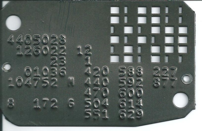

Alors... dans la cadre de la restructuration de mon troupeau... on est dans le Sud-Ouest...!!! cheers, et avant l'arrivée de notre fils la semaine prochaine pour découper 3 W126... à la machette... j'en sauve 1 qui n'était pas prévue...
C'est une 280SE du 21 Aout 1984. code couleur 172... comme ma 300SD... cheers:
Je l'ai achetée en 2009 à un concessionnaire MERCEDES POIDS-LOURDS qui venait de refaire le moteur avant de DCD. Sad
Elle est équipée GPL depuis... 1993... cheers
Voilà donc son pédigrée... Le "problème" est que sur le site russe, du temps où il était accessible, des informations semblent erronées, comme la couleur de la sellerie.
"On" me donne "marron" avec le code 954 qui n'est pas sur la plaque d'identification des équipements... mais je ne sais pas lire cette plaque... Very Happy
...et que visiblement, elle n'est pas "marron", mais plutôt "havane"...:
Bien que roulante sans histoire, elle est à restaurer au niveau carrosserie en général, et au fond du coffre en particulier... Bizarrement, elle n'est pas attaquée au niveau de la lunette .
Elle n'est pas belle, mais ayant (enfin...) fait mon deuil de ma première 280 (celle de l'avatar...), le fait qu'elle ait la même couleur que ma 300SD et est à peu près de la même année... ça va aller... Sad Crying or Very sad Sad Crying or Very sad, surtout que le moteur est neuf...
Thomas (33) la connaît car elle me sert de rangement pour mes pièces... alors, je ferai d'autres photos pour les poster... quand j'aurais fait le ménage...
Donc si quelqu'un a la possibilité de m'en dire plus sur MA voiture... ce serait cool... bounce bounce bounce  pour me mettre en chasse d'un intérieur, c'est la seule chose qui me manque... avec le temps... qui passe... qu'il fait... sans oublier le facteur... lol!.
Bien amicalement à tous.
François Very Happy

Message  Maybach2 le Mar 10 Mai 2016 - 13:05
Pour le déchiffrage des options avec le VIN, j'ai ça :
172Peinture DUNKELANTHRAZIT MET
227CENDRIER ET ALLUME-CIGARE AR A GAUCHE ET A DROITE
286Filet de rangements derrière les sièges avant
420BOITE DE VITESSES AUTOMATIQUE
430APPUIE-TETE A L'ARRIERE
440TEMPOMAT
470ABS
504Rétros ext, électrique à droite
543PARESOLEIL AVEC MIROIR MAQUILLAGE ECLAIRE G ET D
551SYSTEME D'ALARME ANTIVOL/ANTIEFRACTION
570ACCOUDOIR RABATTABLE AVANT
588Clim auto et 4 vitres électriques
592VERRE ATHERMIQUE VERT PARTOUT, LUN.AR VERRE FEUILL
600LAVE-PHARES
614Antibrouillards jaunes et éclairage de courtoisie dans les portes
629Version pour la France
630TRIANGLE DE SIGNALISATION DANGER
877Lampe de lecture à l'arrière
954AVelours Datte
Des incohérences? Tous ne sont pas inscrits sur la plaque, mais j'imagine qu'ils doivent être compris dans la version "pour la France".

Message  François GUILLARD le Mar 10 Mai 2016 - 13:15
Maybach2 a écrit:Pour le déchiffrage des options avec le VIN, j'ai ça :
954AVelours Datte
Merci Thomas,
C'est très bien... mais pourquoi le code 954A ne figure pas sur la plaque ? et que veut dire: Question
-4405028
-23    1
-01036
-1044752    N
Pour le reste c'est parfait... sauf que le code 954A pour la sellerie ne figure dans aucune plaquette y compris celles mises sur le forum. study study study

Message  Maybach2 le Mar 10 Mai 2016 - 14:52
Pourtant le code 954 (9 pour velours et 4 pour la couleur) existe bien sous le nom de palomino, light brown ou datte pour chez nous.
Sur ma SEC, j'ai le velours 972, alors que les berlines ont du 952 : ce que j'en déduit, c'est que la dizaine correspond au type de velours (puisqu'il existe du 932, 952 ou 972 selon les modèles, mais tous appelés velours bleu).
En tout cas, ton intérieur est bien de cette couleur, et pour le A qui s'est greffé, c'est pour dire que ce n'est pas un code option mais un code couleur intérieur ("ausstatt"). (C'est ce que j'en ai déduit en regardant tous les codes existants, à chaque fois qu'il y avait un A, c'était pour de la sellerie).
Et pour les autres chiffres, je viens de regarder sur ma voiture, mais ce n'est pas exactement comme toi ??
A l'aide de cette fiche trouvée sous le siège :
Si quelqu'un arrive à faire le lien avec d'autres chiffres  Basketball (hors option forcément...)
Maybach2

Message  François GUILLARD le Mar 10 Mai 2016 - 15:29
Tout à fait d'accord Thomas... sauf que...dans les nuanciers en ma possession d'une part, et ceux que j'ai trouvés sur le forum d'autre part... le code 954 n'est référencé nulle part, encore moins avec le "A"... d'où ma perplexité... Suspect study Suspect study Suspect study
Mais je ne sais pas chercher... et ça... on me le dit tous les jours... bis repetita... lol!
