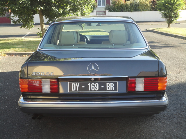

Message par Michael300SE le Sam 16 Juil 2016 - 23:21
Quelques photos récentes de ma 300 SE, avec des moquettes shampooinées, des cuirs nourris...
454.000 km bientôt...

Message par mercedes380 le Sam 16 Juil 2016 - 23:41
cheers Cool cheers Cool cheers
Nombre de messages : 12505
Points : 13487
Re: Ma jeune 300 SE de 1989 et 451.000 km
Message par R$UB le Sam 16 Juil 2016 - 23:52
Très propre.
Nombre de messages : 17228
Points : 19808
Message par Benji62 le Dim 17 Juil 2016 - 9:55
Bonjour Mickaël,
Elle est splendide, ta 300 SE  cheers.
Nombre de messages : 1094
Points : 1161
Message par commode le Dim 17 Juil 2016 - 10:05
Très belle voiture I love you.
Nombre de messages : 852
Points : 910
Message par willsel le Dim 17 Juil 2016 - 18:24
MAGNIFIQUE  cheers cheers cheers.
Un mariage de coloris fantastique, un moteur fantastique (Le M103), un état surprenant par rapport au kilométrage, et les options essentielles à mes yeux (rassure-toi, elle est déjà très bien optionnée à mon goût!)
Tu as eu raison de faire changer la chaîne de distribution. En ce qui concerne le joint de culasse / joints de queue de soupapes, cela a été changé auparavant ou c'est d'origine? (Simple question de curiosité)
Encore bravo, et bonne route !!
PS: les plaques noires, c'est magnifique et ça met du charme à nos anciennes. Mais attention si tu n'as pas la cg collection; j'ai eu la malchance de me faire attraper avec des plaques noires sur mon ex 300D W124 de 1993, et une fois, pas 2 ...  lol!
Message par Michael300SE le Dim 17 Juil 2016 - 18:56
Bonjour Willsel cheers.
oui, c'est une combinaison de coloris qui m'a toujours attiré, et lorsque je l'ai vue en annonce, c'est ce qui m'a fait flasher en premier.
Après, j'ai vu le kilométrage...
Elle méritait donc une visite car elle ne me semblait pas trop mal...
Une fois sur place, elle était déjà propre, mais méritait un bon nettoyage.
Pour le kilométrage, après essai et présentation d'un gros dossier de factures Mercedes, j'ai été rassuré.
Boîte auto impeccable, aucun bruit suspect, elle a démarré au quart de tour malgré sa stagnation pendant 1 mois dehors (octobre).
Bref, au vu du prix, je ne risquais pas grand-chose (2000 euros) avec pas mal de travaux lourds effectués (sauf chaine de distribution).
Et je ne regrette absolument pas... elle est de plus en plus belle chaque jour que je l'utilise (c'est à dire presque tous les jours...).
Oui, pour le joint de culasse, changé à 350000 km par Mercedes à titre préventif. Pour le reste, je ne sais pas...
Bon, le M103 est un bon moteur, mais cela ne vaudra jamais un V8, beaucoup plus coupleux...
Toujours est-il qu'après 8.000 km d'utilisation, elle ne mange pas d'huile (1/2itre maxi sur les 8000) et aucune eau. Idem pour la boite.
Pour les plaques noires, la législation est ambiguë : art.3 "Le numéro des véhicules mis en circulation avant le 1er janvier 1993 et immatriculés ou faisant l'objet d'une immatriculation en tant que véhicules de collection peut être reproduit sur chaque plaque d'immatriculation en caractères blancs sur fond noir"
Il est vrai qu'on peut comprendre soit :
- seules les anciennes plaques d'avant le 31 décembre 1992 sont autorisées en noir (donc anciennes numérotations)
soit :
- tous les véhicules d'avant le 1er janvier 1993 peuvent avoir une plaque noire...
Pour ta 300 D de 1993, donc pas de possibilité effectivement...
Pour la mienne de 1989, cela semble bon... Enfin, je ne suis pas à l'abri d'un policier zélé qui interprèterait la loi différemment que moi....  geek ... enfin comme il faut surtout, car je sais que je suis un peu hors la loi...
