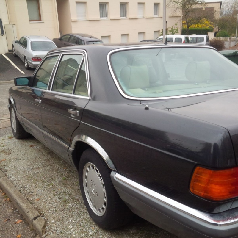

Je vous présente ma 300 SE de 1989.
Je viens d'aller la chercher (mercredi dernier) à Limoges et l'ai rapatrié dans la journée sur Nantes...
Pas mal de bricoles...
-j'ai changé les 4 pneus.
-le tempomat qui a flanché au bout de 200 km !... à voir pour le calculateur...
-le pulseur d'air qui a flanché également après des bruits stridents... il semble bloqué... un démontage et de l'huile suffiront peut-être...
-enfin, elle vibre légèrement entre 80 et 90 km/h et lors des décélérations... roulements ?
Sinon, elle est superbe...  mais peu optionnée.
Je vous laisse admirer...
Elle avait 445000 km en octobre 2015 !

Rebonjour MICKAËL Smile .
Je te souhaite bien évidemment la bienvenue parmi nous avec ta belle 300 qui a malgré ton sentiment des atouts et pas mal d'options pour une 300.
Voici pour le moment notre recueil d'analyse avant achat pour que tu puisses en faire le tour complet dans le détail à présent :
http://www.mercedesw126.com/t2738-comment-analyser-une-126
Selon ce que je peux observer, tu as :
-un très beau combiné de coloris
-un très bel intérieur beige, de plus en phase 2 du plus bel effet (il faudra cependant être attentif, pour une raison inexpliquée, ce coloris vieillit très mal, un veinage sombre apparait vite
-des boiseries apparemment en super état
-une boite auto
-le tempomat
-la clim
-un volant cuir
-les jantes Gullideckel
-le toit ouvrant me semble-t-il
-des sur-tapis j'ai l'impression
-pas mal de pièces récentes, dont certaines intéressantes
Pour le tempomat et le ventilateur, on en a déjà parlé.
Il y a aussi la lunette qui commence à blanchir, il y a un tuto pour étancher le joint :
http://www.mercedesw126.com/t169-tuto-refection-joint-de-lunette-arriere
Il y a aussi le classique bandeau arrière du ciel de toit; là, je ne l'ai pas encore fait sur ma 500 SEL, le souci identique étant apparu depuis son remisage.
Il faudra démonter les arches chromées des ailes pour contrôler l'état en dessous, voire ne pas les reposer.
Le châssis n'est pas rouillé, c'est bien; si tu le souhaites, je pourrais te donner ma méthode pour arriver à donner une impression de neuf avec du Framéto après un bon lessivage préalable.
Si les alvéoles de jantes s'avéraient être noires de carbone par manque de nettoyage, sache que l'acide chlorhydrique à 1 euro le l en supermarché dilué dans de l'eau fait merveille instantanément sans frotter; un petit rinçage à l'eau et c'est comme neuf, sans aucune altération de la peinture et des pneus.
Pour le reste, les réponses viendront au fur et à mesure.
Bonne lecture du recueil en attendant study. René.

Belle auto, et beau combo de couleurs...
L’intérieur a l'air propre pour le kilométrage!

Message par Michael300SE le Jeu 11 Fév 2016 - 14:58
gilles86 a écrit:Tu avais mis du poids dans le coffre? Elle a l'air un peu affaissée, ou alors, c'est un effet d'optique?
J'ai changé les 2 amortisseurs à l'arrière hier....
Rien de plus simple pour un novice comme moi....
Banquette arrière à retirer, juste à démonter les roues arrière et à placer le véhicule en sécurité sur des chandelles...
2 boulons en haut, deux boulons en bas, on retire l'amortisseur arrière situé dans le ressort (pas comme l'avant où il est à part) en le laissant tomber...
On replace le nouveau par en-dessous et on le refixe...
Un jeu d'enfant...
Elles ont été bien pensées, nos 126, quand même !!!
Désormais, plus l'impression de transporter des cadavres dans mon coffre !!!!  cheers cheers cheers
Et la tenue de route : nettement améliorée ! cheers cheers cheers
