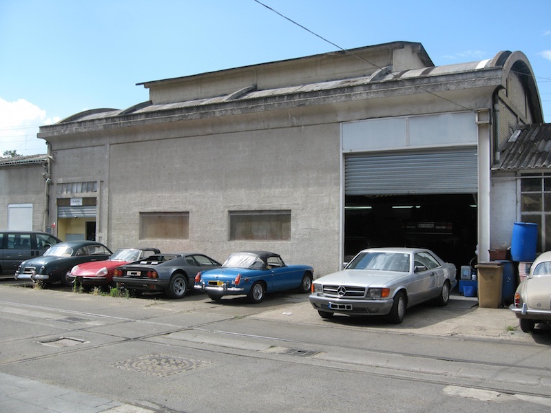

Message  R$UB le Lun 23 Nov - 18:30
Et hop, la belle se dégourdie les pistons Basketball
Pour ceux qui ont le problème d'arriere train qui tape, voici un début de solution.
Il a éliminé mon problème; et les nids de poule sont franchis sans aucun bruit
(A1143260068)
J'hésite à la poser,
L'autre n'est pas abîmée Question
