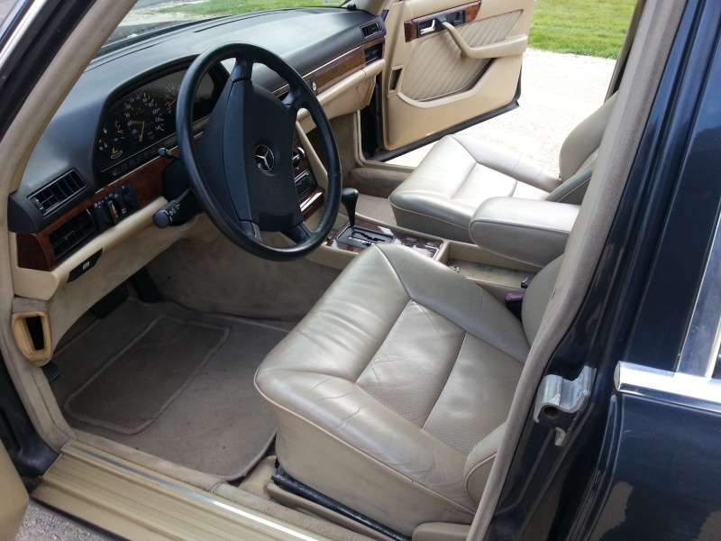

Voici la dernière venue : une 300 se de 241 000 km, vendue neuve chez Bosquet, avec son carnet d'entretien, silencieux d'échappement changé, vidange, filtres, lève-vitres avant et arrière (combine du galet en caoutchouc), commodo de sièges.... restent une bonne peinture carrosserie + pare-chocs, bandeaux et jupe, corrosion porte avant conducteur au-dessus du bandeau plastique... bref, pas mal de bricoles.
Ce qui m'intéressait dans celle-là, ce sont les sièges électriques et le toit ouvrant. Elle n'est pas parfaite, mais bon. Le seul souci qui m'agace, c'est qu'à chaud, elle a du mal à redémarrer; je pense à une sonde car, lorsqu'elle refroidi, c'est reparti. Votre avis là-dessus svp.

L’intérieur a l'air en bel état, les boiseries notamment.

Au niveau boiserie, rien à redire; par contre, j'ai un accroc à l'entrée du siège conducteur (habituel).

J'ai laissé les sur-tapis pour protéger, mais dessous, c'est impeccable. C'est une belle couleur d'intérieur, mais à mon avis, beaucoup plus dure à entretenir que le noir.

Je te félicite, c'est un très bel achat : intérieur phase 2, très beau combiné noir-beige-ronce  cheers . Si en plus, elle n'est pas chère, c'est l'idéal.
Pour tes démarrages à chaud, c'est un grand classique déjà commenté :
-soit il faut comme le préconise la notice d'entretien enfoncer la pédale à fond avant de faire tourner le démarreur et relâcher dès les premiers signes pour éviter les sur-régimes (pour moi, cela fonctionne toujours, après 4 ans de tourments par ignorance de la procédure indiquée)
-soit il y a un souci technique, d'accumulateur de pression ou autres prises d'air, difficiles à localiser sans changer au fur et à mesure les pièces suspectées par des éléments en prêt pour ne pas investir inutilement
Pour la peinture carrosserie, comme une complète est très chère, un bon polishage permet déjà de connaitre l'état réel, et si l'essentiel comme le plus souvent revient bien brillant, les points faibles peuvent faire l'objet de reprises partielles; je l'ai fait sur ma 260 SE en 2000 et on ne voyait rien. Cela ne concerne pas les pare-chocs, car là, il faut y passer Rolling Eyes .
Concernant le siège, il y a des vidéos sur le net qui montrent ce qu'il faut faire: tape 'VOLICO'.
Quant aux moquettes beiges, elles sont contrairement à ce que tu penses bien moins délicates à entretenir; j'ai bien vu la différence avec ma 380 datte toujours impeccable après un petit battage des sur-tapis et une 560 SEC noire que je connais (également avec le logo BOSQUET d'ailleurs Very Happy ), qui est un calvaire à aspirer, le moindre grain de poussière se voyant toujours, exactement comme sur la carrosserie noire qui est une horreur (je le vois bien avec ma 525 TDS impossible à conserver nette plus de 10 s Evil or Very Mad ).
En revanche, les sièges beiges souffrent eux d'une inexpliquée faiblesse qui les rend effroyablement veinés de plis noirs au bout d'un certain temps, ce que les autres teintes ne connaissent que de façon modérée et supportable; là, c'est une horreur que j'ai observée sur les 5 voitures que j'ai vues, datant de 82 à 95 : toutes étaient ravagées affraid .

Concernant tes démarrages à chaud, j'avais ce problème-là sur la mienne; j'ai fait un réglage de CO à l'époque et tout était redevenu normal!(ralenti hyper stable, voiture démarre au quart de tour à chaud et à froid, et l'aiguille de mon économètre remontait bien en haut).
