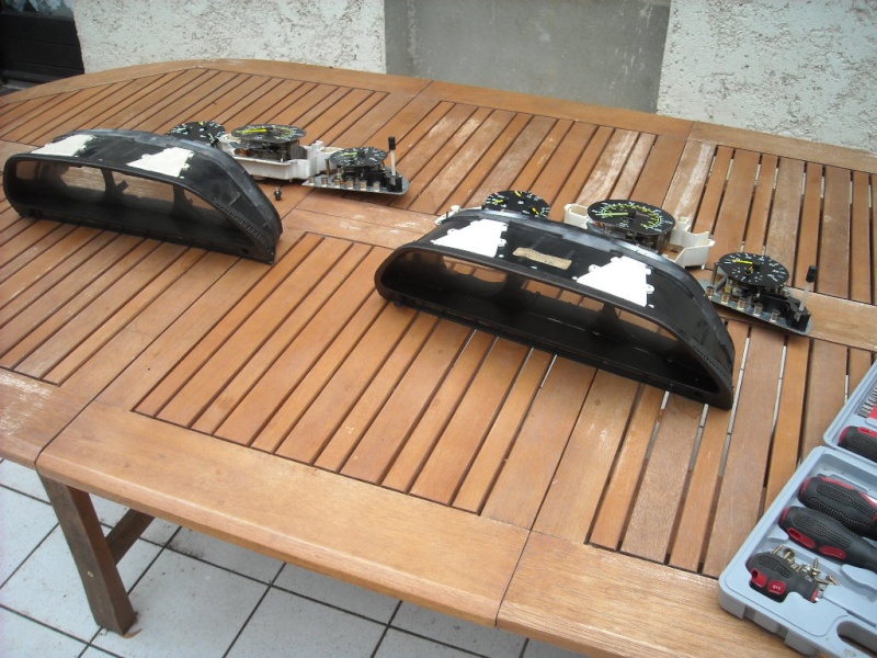

Les vacances d'Arnaud sont finies, mais il a terminé en beauté en restaurant complètement le combiné de bord dont le compte-tours ne fonctionnait plus, et il n'y avait plus de rhéostat pour l'intensité de l'éclairage de ce combiné... de plus, il était sale à l'intérieur... donc direction le stock... sur la terrasse...
On démonte...
En fait, il en fallait 3 pour en faire 1...
Remontage dans la voiture avec anti-oxydent pour les cosses...
Plus de batterie... appareil photos...

Message  mercedes380 le Lun 10 Aoû 2015 - 22:41
ARNAUD a-t-il réussi à remettre le rhéostat en fonction? On ne voit pas de photo.
Le sulfatage intérieur est un classique, mais c'est de l'horlogerie pour le nettoyer, et surtout pour l'ouvrir et le refermer Rolling Eyes.
J'ai eu aussi le cas du ressort sur lequel coure le curseur qui était plissé et irrécupérable Evil or Very Mad . René.
Nombre de messages : 12501
Points : 13483
Re: La 300SD de François (64800)
Message  François GUILLARD le Lun 10 Aoû 2015 - 22:58
mercedes380 a écrit:ARNAUD a-t-il réussi à remettre le rhéostat en fonction? On ne voit pas de photo.
Il m'a dit que TOUT fonctionnait... il a même fait un essai sur route...
On n'a pas eu besoin de trop nettoyer... j'avais un combiné propre et bien protégé... il fallait seulement changer les instruments pour le configurer US, principalement : tachymètre, compte-tours et affichage des voyants spécifiques US.
Mais la batterie est en charge... avec tous les tests: démarrage, préchauffage moteur et essais divers, on l'a mise à plat...
Demain, normalement, c'est le jour du bain... et il parait qu'il va pleuvoir... chouette pour le rinçage à l'eau de pluie... ça raffermit la peau...
