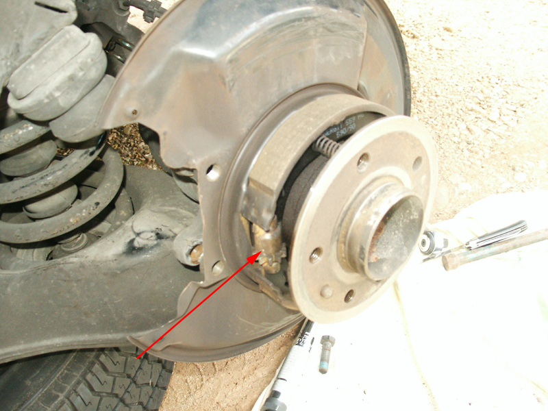

Le trou de la dernière photo, c'est, si je vois bien, l'accès aux satanés languettes pour démonter les tirants de chasse. Ne bouche surtout pas le trou; je suis étonné de ne pas apercevoir les languettes par ailleurs. René suggère, et je l'approuve, de les fermer au silicone pour abaisser la Rost, dévastatrice à cet endroit.

Re: La Dijonnaise avec la 300 SE de mon papounet, la vraie
Ben, pour les garnitures AR, RAS, elle est passée au CT sans remarques sur le freinage .
Il y a un ressort perpendiculaire au disque, à env 1 cm derrière; on le voit quand on le tourne à la main, par les trous des goujons, et c'est là que ça frotte, des deux côtés idem, à l'arrière uniquement .
Vous avez une photo des garnitures arrières posées, que je vous montre le ressort qui touche.
Il manque effectivement la languette de tirant de chasse du côté passager, mais c'est comment, côté compartiment moteur ? Il y a aussi un trou et une languette qui dépasse ?
Pour les capteurs, effectivement pas simple à déposer, mais je les avais nettoyés nickel avant de les reposer .

Bonjour TONY .
Oui, il y a également une fenêtre côté moteur pour la languette du second boulon de fixation du gros bloc alu en équerre. René.

Salut René.
Merci pour la photo c'est bien le ressort du haut bien visible qui touche avec les 40mm.
Merci pour le détail des trous des languettes, c'est donc normal.
Si la languette est cassée, ça craint ? Car c'est le cas côté droit !!

Tant que la rotule n'est pas dégradée, pas de souci; il faut vérifier l'état des soufflets en caoutchouc, car une fois déchirés, la graisse s'en va et la rotule prend du jeu, perceptible seulement sur terre battue ou mauvais chemin; le remplacement de ces rotules est classique après 20 à 25 ans et 200 à 250 000 km.
Lorsque la languette est rouillée, l'écrou carré qui en est prisonnier tourne alors fou, ce qui a occasionné de nombreuses galères . Il y a des techniques qui, si elles sont connues, permettent de préparer un peu de matériel pour bloquer l'écrou; si tu étais confronté à la nécessité de ce remplacement, je t'en donnerai une pour te faciliter la vie .
