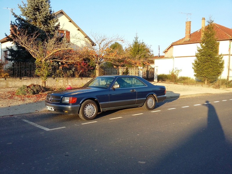

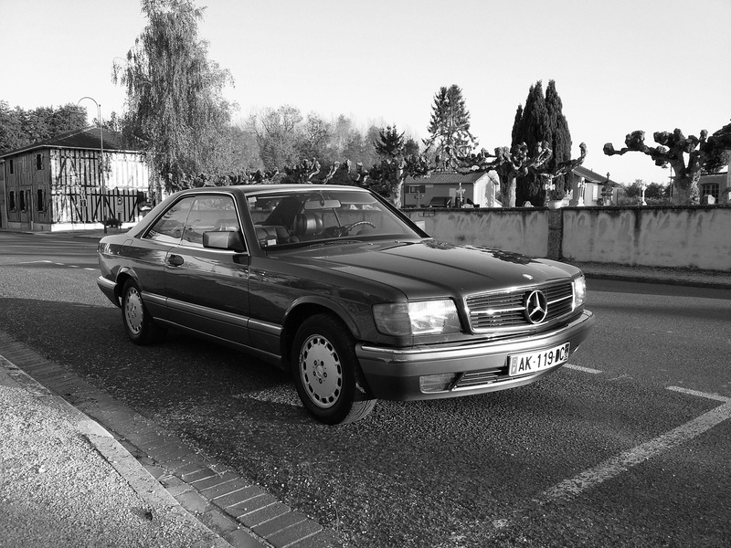

Message  kodi le Sam 12 Nov - 17:57
Bonjour à tous!
Quelques photos de la 500!
A bientôt!

Elle est belle sur les photos, mais elle a quand même quelques imperfections qui se voient de près, notamment au niveau des boucliers et de l'aile arrière gauche...Tout ça devrait disparaître d'ici quelques mois!
Concernant le radiateur, je l'ai trouvé assez facilement sur internet pour moins de 300 euros en neuf. Plusieurs marchands de pièces auto en proposent!
A bientôt!
