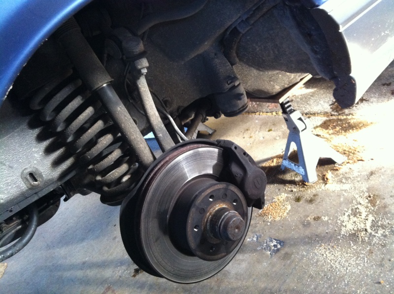

Message  kodi le Lun 5 Jan 2015 - 22:09
Bonsoir .
Cet après-midi, j'ai levé la voiture en vue d'un échange de liquide de frein; j'en ai profité pour faire une visite des soubassements. La bonne surprise, c'est qu'il n'y a pas de rouille, par contre, c'est bien gras!
Je soupçonne une fuite de liquide de direction au niveau de la durite souple avant "l"échangeur".
J'ai remarqué que la voiture fume pas mal blanc ces jours-ci... Même après un quart d'heure de chauffe...
Les vôtres font de même?
Concernant le cuir, je vais certainement le rajeunir en lui passant une couche de teinture après nettoyage en profondeur. Par contre, sur "colourlock.com" ( où j'ai mes habitudes ), je ne trouverai pas la teinte origine parce que je n'ai pas son nom.
A part un code couleur, cette teinte aurait-elle un nom?
Merci!
