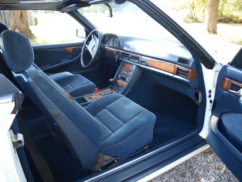

Extérieurement, la peinture récente est bien réalisée (la voiture a été démontée comme il se doit, sauf qu'ils ont peint le bas de caisse, à refaire en noir), quelques petits frottements sur les PC à reprendre, l'intérieur des phares et des AB doit être nettoyé, les jantes à repeindre, la baquette chromée de coffre à changer (quelques pocs), un cache plastique de lavo-phare à trouver, et c'est tout.
La plaque en arabe et le macaron du concessionnaire Mercedes de Riyad  Smile :
Concernant l'intérieur, gros travail pour faire revenir le velours... Mais il est revenu! Sauf bien entendu aux endroits les plus exposés au soleil, où il est devenu très fragile et a fini par se déchirer avec le temps, alors que les assises et les parties les plus exposées du dossier sont bonnes, le velours n'est pas râpé. J'irai voir un sellier pour qu'il m'arrange ça, soit avec un velours identique si on arrive à le trouver, soit en se servant de morceaux cachés des dossiers arrière (à calculer mais je pense que ça peut le faire niveau dimension).
Toujours à cause du soleil, les boiseries se sont bien décollées. Les portes et la console centrale, ça va encore, avec un coup de polish, mais celle du tableau de bord est très abimée.
Après, j'ai pas mal d'ampoules qui ne marchent pas quand on allume les phares, le tempomat non plus (fusible?), le ciel de toit à refaire (j'aimerai bien le faire en alcantara bleu marine pour avoir un intérieur monochrome), l'HP passager ne marche pas, et quelques autres bricoles comme la vitre qui ne plaque pas assez le joint ou des caches plastique de sièges à trouver. Sinon les avances ceintures, le TO, les sièges pneumatiques, l'antenne, toutes les serrures, ça fonctionne bien.
Sinon, il y a l'extincteur plein, certainement d'origine (pas de risque que ça me pète à la tronche?!), et même la trousse de secours encore empaquetée Very Happy .
Et le pauvre siège à reprendre...

Message par mercedes380 le Dim 19 Oct - 22:14
Bonjour THOMAS Smile .
Il y a beaucoup à dire sur ta voiture, et j'ai effacé par inadvertance un long message en cours de rédaction Crying or Very sad .
En attendant de le refaire, voici déjà une réponse : les câbles coupés concernent les témoins d'usure des plaquettes de freins Basketball . René.
Nombre de messages : 12505
Points : 13487
Re: Une SEC venue de loin!
Message par mercedes380 le Lun 20 Oct - 1:01
Rebonjour THOMAS Smile .
Je vais reprendre mes éléments de réponse, mais en plus abrégé cette fois:
-pour les sièges, selon les coûts, peut-être en profiter pour trouver un beau cuir, à moins que tu ne détestes
-les bas de caisse ne doivent pas être peints en noir, mais en anthracite comme les soubassements, selon les références jointes ci-dessous:
http://5komma6.mercedes-benz-passion.com/der-w126-damals/innovationen/flexible-stosfanger-aus-kunststoff/
-comment est la boiserie du levier de vitesse ? C'est celle qui souffre le plus et la plus difficile à trouver en bon état et conforme à ta configuration Rolling Eyes
-si toutes les ampoules restent éteintes, voir le rhéostat de l'éclairage du bloc-compteur parfois oxydé ou HS
-si tu as des aptitudes manuelles pour ton ciel, essaie, car chez un pro, les devis vont de 800 à 1000 euros affraid
-pour la glace, ce n'est pas une bricole; essaie de faire une photo car il y a de nombreux cas différents possibles
-pas de risque avec l'extincteur, sauf de ne plus être opérationnel; y a-t-il un manomètre avec l'aiguille dans le vert ?
-pour les à-coups de la boite, outre la vidange, il y un réglage possible, soit par le câble Bowden, soit par la pastille situé sur le côté de la boite
-à froid, tu dois démarrer au 1/4 de tour, à chaud après un temps d'arrêt supérieur à la demi-heure, il faut enfoncer la pédale, ou vérifier l'accumulateur de pression situé à la suite du groupe pompe-filtre à essence, visible en déposant la roue arrière passager (membrane poreuse avec le temps)
Si tu ne connais pas les techniques à employer, dis-nous le, on mettra les tutos dont nous disposons ou nous t'expliquerons directement, je ne connais pas encore ton niveau de mécanique .
En conclusion, 227 000 (qui pour l'anecdote est exactement mon kilométrage actuel Basketball ) sont une charnière où il y a des choses possibles à devoir remplacer.
Pour mémoire sur ma 380, j'ai découvert des disques neufs à l'arrière, toutes les plaquettes neuves, et j'ai moi-même remplacé : une rotule de tirant de chasse, les mâchoires de freins de stationnement, le calculateur de tempomat et le commodo au volant; certes , ce n'est pas grand-chose, et je me suis très bien débrouillé pour les pièces, mais ma voiture n'avait jamais été arrêtée, avait été bien entretenue et tout fonctionnait sauf la clim qui m'indiffère et le tempomat au calculateur capricieux mais remplacé depuis; sinon, tout était en état de marche; je vais tout de même, suite à de récentes lectures, revérifier ma distribution, pour le cas où car cela se fait à compter de 200 000 km.
Que mentionne le CT pour la tienne ? J'espère qu'il n'y a rien d'autre que ce que tu nous as décris .
N'hésite pas à demander si tu ne sais pas encore quelque chose, nous sommes tous passés par là, et nous avons encore pas mal de points à découvrir malgré le temps que nous pratiquons.
Bonne suite en attendant Basketball . René.

Tout d'abord, merci pour tes conseils!
Pour l'intérieur, si je dois le changer, c'est uniquement pour remettre exactement la même chose (plutôt adepte de la config' d'origine à quelques détails près), et le velours bleu, c'est pour moi l'intérieur idéal pour une SEC Smile . Le cuir, c'est sympa aussi, mais plus commun, alors que là, on replonge totalement dans les années 80 quand on monte dedans !
Pour la couleur des bas de caisse, parfait, merci. Je m'en occuperai un de ces 4.
La boiserie du levier n'est pas décollé ni trop fissurée, avec un bon coup de polish, elle sera tout à fait acceptable. Comme celle de la clim. Celle du tableau de bord par contre se décolle.
Pour les ampoules, le compteur, les commandes de vitres et celles de la clim sont allumées. Mais le reste non. J'imagine que les P,R,N,D s'allument aussi?
Le ciel de toit ne me fait absolument pas peur! Very Happy J'attends ça avec impatience même, mais je vais d'abord me consacrer à la mécanique...
Pour la vitre, c'est juste qu'il faut appuyer un peu sur le haut de la vitre en fermant la porte, pour qu'elle s'insère dans la petite gorge. Et là, ça plaque bien. En fait elle est réglée trop verticale et du coup, elle s'appuie sur le caoutchouc sans s'insérer dedans. Doit y avoir une vis de réglage non?
L'extincteur est bien dans le vert d'après l'aiguille. Mais vu l'âge il doit être sacrément périmé. Je veux le garder seulement pour le look, puisque je prends l'habitude depuis mon incident de surchauffe de frein sur la w108 de toujours me trimbaler avec un jerrican d'eau dans le coffre.
Le câble Bowden... connais pÔ, je vais me renseigner Very Happy .
Ok pour les démarrages. A froid, elle se lance un peu au ralenti (comme si il n'y avait pas assez d'essence qui venait) pendant 1 sec, puis elle se stabilise rapidement à 1000trs. A chaud, quand je viens juste de l'éteindre pour la redémarrer presque aussitôt, avec la pédale enfoncée ça démarre impeccable (pas encore essayer sans), mais si j'attends plus de 10min, là, faut faire tourner beaucoup plus le démarreur, et elle démarre un peu en s'étouffant comme si elle se noyait. J'essaierai de faire une vidéo pour montrer tout ça Wink .
Mais je serai bien friand de tout ces tutos justement; en mécanique, je me débrouille, ça ne me fait pas trop peur ,mais là, vu que je connais pas le modèle... (autant la w108, à part les carbus, je fais tout, mais la mécanique est bien plus simple!)
J'ai également lu le sujet de Denis expliquant la démarche pour vérifier la chaine, à faire un de ces 4 en effet.
Pour la clim', comme toi, je m'en fiche un peu... ce sera le dernier truc à faire sur ma liste Very Happy , et pour le tempomat, je m'y pencherai aussi un de ces 4, mais les pédales chez MB sont tellement bien conçues, je trouve, que sous le propre poids du pied, on maintient la vitesse sans fatiguer... (je retrouve aussi exactement la même position de conduite idéale que ce soit dans la 108, la CLK ou cette 126, alors que sur la gamme actuelle, ils ont chamboulé les commandes derrière le volant pour s'harmoniser avec les autres constructeurs, alors que ça aurait dû être l'inverse Evil or Very Mad )
Et enfin pour le CT, y a 4 défauts d'inscrits : étanchéité moteur, boite, amorto AVD à changer et silencieux central corrodé (elle fait un beau bruit digne d'une américaine du coup! On dirait vraiment une ligne préparée, ça fait pas du tout casserole. Là aussi, je vous ferai une vidéo!)
Sinon, là, je m'apprêtais à faire une commande pour changer les supports moteur ainsi qu'une vidange moteur et liquide de refroidissement (je lisais les débats sur les huiles et du coup, je suis un peu perdu...). J'en profiterai pour tester les fils de bougies selon la méthode de Rigal (que je remercie aussi), puis je referai les étriers arrière avec changement du Lockheed. Comme ça, restera la boite (jamais fait de boite auto encore) et le pont.
stuf a écrit:René a tout dit!
Je la trouve bien sympa avec son velours, elle fait bien old school. Maintenant un p'tit intérieur datte... Very Happy
Le plus dur si tu changes d'intérieur sera de trouver le bas de tableau de bord et la console correspondants,pour la plupart des intérieurs a vendre, il n'y a que les sièges et les contreportes.
Oui, j'adore ce velours, avec les stries et tout! Citroën et sa DS3 avec le cuir teinté en dégradé n'a rien inventé... Very Happy
Comme je disais juste au dessus, aucune volonté de chambouler cet intérieur, c'est la config' parfaite à mes yeux (les intérieurs beiges, je n'aime pas trop, c'est surfait What a Face )
R$UB a écrit:C'est marrant sur ta série 1 tu as les lavo phares de série 2 Question
C'est bien ce qu'il me semblait... vu que c'est une des dernières séries 1, est-ce qu'ils n'auraient pas changé cet élément au cours de l'année 85?

Message par stuf le Lun 20 Oct - 13:11
Les intérieurs beiges, c'est la classe afro .

Maybach, quand tu vidanges ta boîte, vidange impérativement le convertisseur de couple, remplace la crépine impérativement ainsi que le grand joint de carter. Et bien entendu, les 2 joints de vidange carter et convertisseur.
Fais bien le niveau après avoir respecté la procédure de remplissage et niveau de la boîte. Tu as du boulot, mais chaque progrès t'apportera d'immenses satisfactions. Jean

Message par R$UB le Lun 20 Oct - 15:23
R$UB a écrit:C'est marrant sur ta série 1, tu as les lavo-phares de série 2 Question .
C'est une hypothèse study .

Message par steph91 le Lun 20 Oct - 19:21
C'est bien la première fois que je vois le VIN d'un SEC avec l'option 484, en même temps il faut dire que le pays de départ s'y prêtait bien ...

Message par mercedes380 le Lun 20 Oct - 20:11
Bonjour STEPH Smile .
C'est exact Basketball .
Pour le moment, nous n'avions eu droit qu'au 481, tout seul, sur la voiture de MANUEL, correspondant à la plaque de protection du carter moteur.
Heureusement pour lui, car il ne voulait justement pas de correcteur d'assiette comme sur les 560 . René.

Message par Maybach2 le Lun 20 Oct - 20:50
C'est une protection avec un cache plastique comme sur les voitures modernes ou c'est différent? Parce que de mémoire quand je me suis penché dessous, j'ai rien vu de particulier.
Et pour le correcteur d'assiette, ce que j'ai oublié de vous dire c'est que le précédent proprio l'a fait sauter pour une suspension classique, d'après les conseils de Mercedes...
Des soucis en moins et ce n'est pas un mal.
Jean7 a écrit:Maybach, quand tu vidanges ta boîte, vidange impérativement le convertisseur de couple, remplace la crépine impérativement ainsi que le grand joint de carter. Et bien entendu, les 2 joints de vidange carter et convertisseur.
Je prends note Wink
Rigal a écrit:
Si votre numéro de châssis est supérieur à A096820, en effet, les références sont identiques série 1 - série 2.
Alors ils sont bien d'origines Wink

Message par mercedes380 le Lun 20 Oct - 21:57
J'ai vu 2 modèles différents, mais ils sont tous les 2 bien visibles, l'un en métal comme sur la voiture d'ALDERIC, et l'autre en bois comme sur la voiture de MANUEL , sous forme d'une plaque rectangulaire avec 4 pattes de fixation.
Cette protection a dû être déposée sur la tienne Rolling Eyes .
Quant au correcteur d'assiette, certains les ont démontés également, mais d'autres trouvent dommage de s'en séparer car lorsque cela fonctionne, c'est incomparable  sunny .
Cela dépend du budget si surtout les jambes sont aussi à remplacer, car pour les sphères, cela reste correct Rolling Eyes . René.

Message par Jean7 le Lun 20 Oct - 23:00
Dommage que tu n'aies plus la protection en acier parce que c'est un sacré morceau qui pèse son poids et qui, il est vrai, protège les courroies , l'alternateur, la pompe DA, le bas-moteur.......de toutes les saloperies qui sont projetées sur les routes mouillées. Jean
