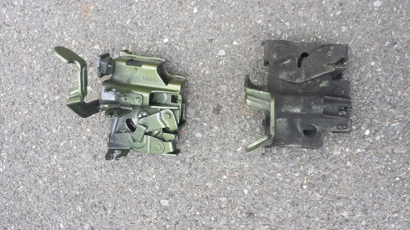

Bravo pour la dépose des serrures de capot  cheers ,tu vas être à présent tranquille pour des années ;on voit bien le volume de la pièce dont la plus grande partie est inaccessible par l'ouverture du haut et qui justifie l'extraction;quant au menton,c'est surtout après une bonne lubrification des 10 articulations par charnière qu'il sera à protéger  Very Happy . As-tu déjà pu la faire ? Un bon témoin d'urgence d'intervention est lorsque le capot reste en position où on le laisse;c'est une fois les charnières dégrippées que l'on perçoit la différence de réaction,et l'obligation de le retenir dès la libération des crochets  Basketball .
