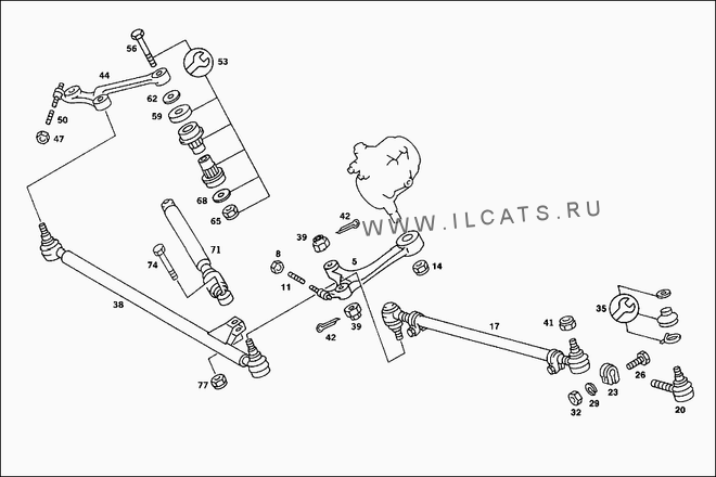

Message  mercedes380 le Mar 26 Aoû - 18:35
Bonjour FREDERIC Smile  .
Je verrais bien une défaillance (presque classique) de l'ensemble 53, car il est très sollicité en cas d'effort latéral comme en cas de virage ( effet centrifuge) ; en ligne droite, il serait plus neutre et peu sensible aux efforts verticaux, car le jeu est horizontal à priori :
Il pourrait être à l'origine des couinements,mais comme pourraient l'être tout autant les ressorts (très bonne solution évoquée par MANUEL pendant que je rédigeais Basketball ),ou encore le débouché de la barre de la direction au dessus du boitier .
Si les effets sont insensibles à la vitesse, cela devrait exclure tout élément en rotation, comme par exemple les roues, roulements, transmission...
Il reste encore un coupable possible: l'amortisseur de direction (71); MANUEL l'avait remplacé récemment sur sa 560, et ses troubles ont aussitôt cessé; de plus,il n'est pas très cher, bizarrement Rolling Eyes .

Comment s'appelle ce bloc 53, René, si je suis amené à devoir le faire contrôler et/ou changer?
L'amortisseur de direction pourrait générer à lui seul toutes ces vibrations/percussions/remontées verticales dans le volant? Ne pas oublier que je ressens quand même aussi (mais à partir d'une certaine vitesse seulement, je dirais encore une fois 40/50) ces choses-là dans mon siège et le plancher en roulant en ligne droite, et ce, de façon permanente si le bitume n'est pas 100% lisse (ce qui est le cas 99% du temps.. Rolling Eyes ).

Voici pour info le kit 53 :
http://www.oscaro.com/kit-d-assemblage-levier-de-deviation-mercedes-benz-w126-c126-coupe-sec-500-sec-5-0-i-223cv-boite-auto-673-5444-2713-gt?lnk=breadcrumb
Quant à l'amortisseur de direction, il est essentiel pour limiter au maximum tous les renvois des roues vers le volant; cela se voit bien sur le schéma et il est fréquent de voir des 126 dans l'obligation de le changer. Or c'est uniquement le relief de la route qui influence tes vibrations; si c'était un souci de silent-blocs moteur, les effets seraient sensibles même à l'arrêt, non liés au sol .
Je n'ai pas retrouvé le sujet de MANUEL qui faisait état de troubles ressentis et où j'avais évoqué cette faiblesse possible, mais le remplacement de son amortisseur en tout cas a été déterminant Basketball .
