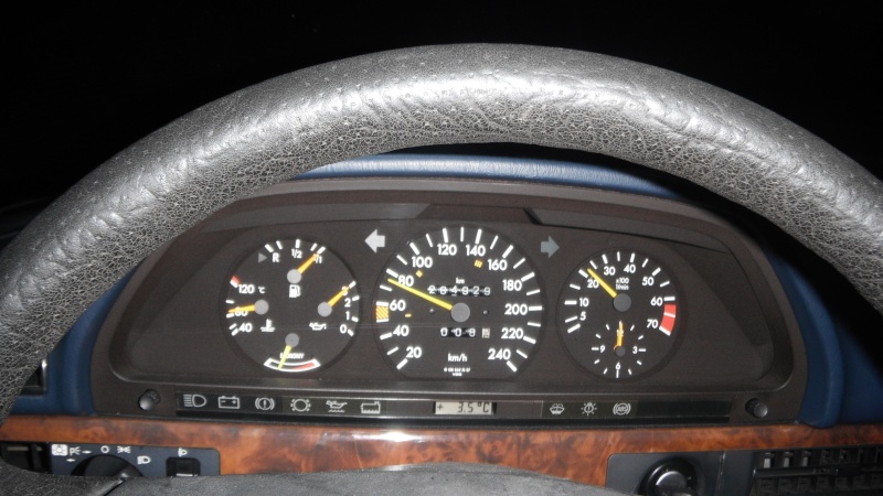

J'avais promis de présenter mon nouvel bloc-compteur que j'avais acheté à Pierre78670.
Parce que le mien a l'horloge qui ne fonctionne plus et les aiguilles du compteur sont toutes jaunies.
Pierre a encore d'autres pièces à vendre pas cher .
Voilà le bloc-compteur de Pierre à 80€.
Mais malheureusement, la lumière ne fonctionne pas, j'ai du le ressortir.
Et le mien.

Message  mercedes380 le Lun 11 Nov 2013 - 15:15
Bonjour MAURICE Smile ,
Il suffit de mettre le cadran compte-tours/horloge du bloc de PIERRE sur le tien,et tout redeviendra en ordre;c'est plus simple que de remplacer le rhéostat sur celui de PIERRE qui doit être en cause,car ainsi,tu conserves en même temps ton kilométrage d'origine Basketball . René.

Message  moritz67 le Lun 11 Nov 2013 - 17:04
Je vais plutôt remplacer le rhéostat, c'est pour garder les aiguilles oranges sur le bloc-compteur de Pierre.
Et je vais remplacer la partie compteur Km/h de Pierre, garder l'aiguille orange et la mettre sur mon compteur Km/h,car elle est un peu différente de la mienne.
Comme ça, j'aurai une bloc-compteur comme neuf, avec les Km d'origine.

Message  500sec le Lun 11 Nov 2013 - 20:39
Tu peux aussi démonter l'aiguille  du compteur et remettre ton compteur d'origine dans ce nouveau bloc avec une aiguille orange, et ainsi garder ton vrai kilométrage....moi, ça me parait être la meilleure solution....

Message  mercedes380 le Lun 11 Nov 2013 - 23:18
Bonjour à tous Smile ,
C'est vrai,vous avez raison,mon intervention a été hâtive,et je ne sais pourquoi je ne n'ai plus tenu compte des aiguilles alors que c'est un point majeur Embarassed .
C'est d'autant plus logique que j'ai fait exactement la même opération sur la 260 SE de JEAN-CHARLES qui avait pour sa part son compteur arrêté, d'ailleurs avec un bloc fourni également par PIERRE,qui avait aussi de superbes aiguilles oranges et également le rhéostat en panne Basketball .
J'avais donc simplement transféré celui d'origine et reposé le bloc ainsi,et ensuite désoxydé l'élément récalcitrant pour le mettre sur la 380 Basketball , car le ressort de mon propre rhéostat était totalement irréparable Crying or Very sad .
Ce qui est bien pour MAURICE,c'est qu'il a plusieurs combinaisons possibles cheers ,et il lui restera de la réserve de pièces Basketball . René.

Message  moritz67 le Mar 19 Nov 2013 - 22:49
pff, je n’arrive pas à sortir l’aiguille orange du compteur Km/h. l'aiguille du milieu Sad
Par contre j'ai déjà remplacé le rhéostat ( facile ) bounce

Message  mercedes380 le Mar 19 Nov 2013 - 23:17
Bonsoir MAURICE Smile ,
Je ne l'ai jamais fait,je ne peux malheureusement pas t'aider Crying or Very sad .
Il semblerait que certains considèrent qu'il y a un risque à la déposer,car il n'y a pas de certitude de retrouver le bon étalonnage.
N'y aurait-il pas possibilité de ne démonter que la partie du mécanisme qui t'intéresse sans toucher à l'axe,donc à l'aiguille? J'avoue n'avoir jamais approfondi ce point,je lance juste l'idée pour tenter de contourner ton souci.

Message  moritz67 le Mar 19 Nov 2013 - 23:34
Justement, je n'ose pas sortir le mécanisme.
J'ai arrêté de démonter pour voir comment c'est fait derrière la mécanique et j'ai tout remonté.
Sinon, je devrais faire la même chose avec l'autre compteur, et je n'ai pas envie, c'est beaucoup trop ennuyeux.
Tant pis, j'aurais un compteur avec la seule aiguille jaune et ceux du coté seront oranges.

Message  stuf le Mer 20 Nov 2013 - 11:34
heu il suffisait de peindre les aiguilles non? on trouve un orange parfaitement ressemblant chez Tamiya...

Message  manco le Mer 20 Nov 2013 - 15:55
Et comment font les revendeurs pour trafiquer les compteurs? Pourquoi ne pas changer le kilométrage?

Message  500sec le Mer 20 Nov 2013 - 18:25
Avec 2 cuillères, l'aiguille part facilement....

Message  steph91 le Mer 20 Nov 2013 - 19:45
manco a écrit:Et comment font les revendeurs pour trafiquer les compteurs? Pourquoi ne pas changer le kilométrage?
Sauf que sur la w126, le compteur est électrique et non mécanique comme sur la w123, w201, etc !
Et c'est pas donné à tout le monde de savoir le faire proprement ...

Message  steph91 le Mer 20 Nov 2013 - 21:07
C'est beau !
On dirait que l'aiguille du compte tours est tordue ...

Message  moritz67 le Jeu 21 Nov 2013 - 0:02
500sec a écrit:Avec 2 cuillères, l'aiguille part facilement....
Et ben non, j'ai tiré dessus et ça ne vient pas.
alors, j'avais commence à démonter pour tirer un peu plus bas de l’aiguille ( en dessous de la platine ) et j'ai vu qu'il y a tout la mécanique qui vient et fait que ça bloque.
Là, je me suis dit qu'il valait mieux que j’arrête, car c'est fragile et je risque de tout casser; en plus ,je n'ai pas envie de faire aussi ça avec le compteur d'origine de ma 300se.
Le problème est que mes compteurs ne se ressemblent pas du tout.
Mon bloc:
-l'horloge ne fonctionne pas
-les aiguilles sont jaunes.
Le bloc de Pierre:
-compteur km/h est différent
-le rhéostat ne fonctionne pas
Je ferai des photos.

Message  moritz67 le Jeu 21 Nov 2013 - 0:09
+1.
car je n'ai pas la doigté assez fin pour faire ça.
Un compteur de Golf, c'est facile à manipuler, mais sur les compteurs w126, c'est autre chose.

Message  moritz67 le Jeu 21 Nov 2013 - 0:17
stuf a écrit:heu, il suffisait de peindre les aiguilles non? On trouve un orange parfaitement ressemblant chez Tamiya...
Je ne trouve pas. tu as un lien où je peux le voir?

Message  500sec le Jeu 21 Nov 2013 - 18:03
Moi, j'ai un petit pot aussi, mais différent du tien, de chez Tamiya...acheté chez un vendeur de maquettes et miniatures, couleur impeccable

Message  straden126 le Mar 6 Mai 2014 - 9:30
Bonjour Very Happy
As-tu résolu ton problème de compteur? Sinon, fais attention à la peinture, si c'est trop lourd , ça peut fausser le fonctionnement ( données inexactes); le mieux serait sans doute un léger voile à la bombe, et non au pinceau.
Moi, j'ai aussi une question: je dois changer la partie bloc du compteur ( avec la vitrerie) car il y a deux fêlures.
Comment changer cette partie en démontant?  Cela est-il facile et est conçu en deux parties comme je le crois?
C'est à dire partie bloc avec vitre plastique et partie électrique avec les compteurs etc, que je garde.

Message  grizzly_95 le Mar 6 Mai 2014 - 9:44
Il y a 3 blocs instruments (jauge + thermomètre, compteur, compte-tours + horloge) qui sont vissés derrière le bloc en plastique, c'est simple à démonter.

Message  straden126 le Mar 6 Mai 2014 - 13:23
Merci Grizzly  cheers
Y a qu'à dévisser et revisser alors?
