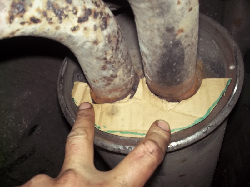

Aujourd’hui séance échappement, d’abord sur l’Acadiane dont le pot sous boîte tombait en miettes puis sur la 500 qui nous intéresse ici. Sur le post de la présentation, j’avais montré le silencieux et ses petits trous.
Un coup de disqueuse et de brosse après, on voit mieux les dégats.
On fait un gabarit avec un carton
On prépare une petite tôle.
Perception du mig et on soude (penser à débrancher la batterie avant...)
