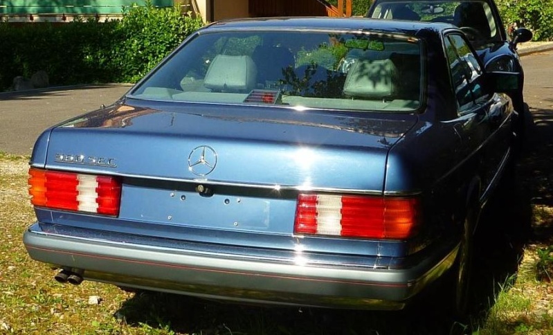

Pour faire suite à vos messages de "bienvenue", je vais tenter de vous présenter succintement ma 560 sec - 272 CH - dénichée en juillet dernier dans les Alpes Françaises, proche de la frontière franco-suisse.
http://i55.servimg.com/u/f55/18/56/69/80/th/dscn0710.jpg
http://i55.servimg.com/u/f55/18/56/69/80/th/dscn0711.jpg
La voiture est d'origine, moteur et boîte, a peu de km : 123.790 (km réels), dans sa teinte d'origine "nautic blau", non modifiée et encore en très bel aspect.  Son propriétaire (je suis le second) en a pris très bien soin.  Pour vous dire, pas moins de 180 photos détaillées m'avaient été envoyées pendant nos négociations.  Malheureusement suite à des soucis familiaux, elle est restée quelques années à l'arrêt.  Je l'ai donc fait rappatrier par transport spécial individuel et sécurisé.

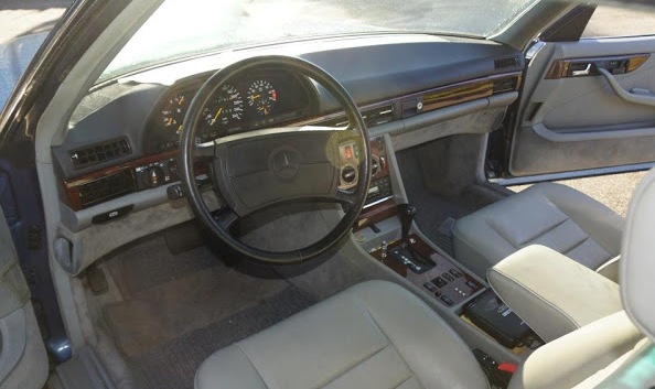

Son intérieur est en cuir gris clair, en très bel état, sans déchirures ou tâches, mais il doit être nettoyé et nourri à nouveau.  La ronce de noyer est du bel effet et pas cassée, même dans les coins.

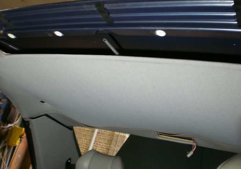

Dernier souci, le ciel de toit sur le crâne lorsqu'on se met au volant.  Là, cela n'allait pas le faire, on l'a donc démonté, retiré aussi celui du toit ouvrant et l'avons déposé chez un garnisseur réputé en Belgique : De Geet, car plus disponible chez MB, quelle que soit la couleur demandée.  Le garnisseur a retrouvé un tissu identique vulcanisé sur la mousse, MAIS aux Etats-Unis, car plus dispo non plus en Allemagne.  Délai 3-4 semaines pour réception, encollage et remontage.  On avance sur le reste pendant ce temps-là !

Re-bonsoir Alderic,
C'est suite à une conversation avec un membre du club belge que j'ai découvert ce garnisseur.  Il va d'ailleurs aux diverses foires tant en Belgique, qu'à Maastricht ou en Allemagne type Essen.
Voici ses coordonnées :
Autobekleding De Geet
Kapittelstraat, 10
B-3740, Bilzen
tel : 00 32 89 41.30.97
fax : 00 32 89 24.60.23
fermé le lundi ; ouvert de 14h à 18h du mardi au vendredi ; de 9h à 12h le samedi.
Il effectue pour moi :
nettoyage de la base-support du ciel de toit;
démontage du tissu du toit ouvrant ;
coudre le nouveau tissu au cuir arrière (là où vient le luminaire arrière) ;
collage du tissu vulcanisé sur le support et ré-encollage du cuir sur le support ;
remontage du tissu sur toit ouvrant ;
produits divers + m-o ;
= +/- 800 € TTC
Le démontage et le remontage, je l'effectue avec mon ami pensionné.
J'ai choisi un tissu vulcanisé sur mousse - type "Ash grey" - hyper ressemblant avec celui défectueux en place.
Je te joins les photos du ciel de toit décollé.

Effectivement très jolie couleur et de belles boiseries. Bravo !

Ces nouvelles photos semblent confirmer la bonne impression des premières,et l'état de tous les éléments visibles est conforme à ce l'on peut espérer d'une voiture peu kilométrée:boiseries intactes,aiguilles bien oranges,cuirs nets,feux de recul bien blancs,pare-chocs non rayés...
Parmi les options supplémentaires à la dotation de série des 560 ,on voit:
- les sièges orthopédiques
- les sur-tapis côtelés
- l'auto-radio BECKER
- le fader
- l'air-bag conducteur
- les appuie-têtes arrières

Je peux t'assurer que la voiture est exceptionnellement très saine, pas de soucis avec la lunette arrière, ni avec les retours de pare-chocs (mais là, on va malgré tout vérifier les fixations latérales,voire déposer le pare-choc avant, car un peu de rouille est apparente sur un passage de roue), pas de rouille sous portières, ni au niveau des supports arrières du train avant, ... Le support de la batterie a été traité.
Sur une des nouvelles photos, tu vois le tableau de bord et le moteur tourne (voir compte-tours, temp., ...).
Par contre, ce qui m'ennuie plus est l'état général d'origine du pot d'échappement.  Certaines pièces ne sont plus disponibles en Belgique pour ma version, mais il n'est pas encore "troué" ... Donc j'attends et entre-temps, je cherche.  Je te joins quelques photos.
Enfin, lors de la remise sous pression, j'ai eu la mauvaise surprise d'avoir le bas du radiateur qui "pissait" : endroit non réparable, donc radiateur changé, avec les durites y attenantes.

Pas de chance pour le radiateur,encore des frais pour rien,surtout sur une voiture aussi peu kilométrée Crying or Very sad ; conséquence d'immobilisations ?
Pour l'aile,la peinture semble éclatée extérieurement suite à un choc ou un frottement,et la rouille a gagné par manque de protection de la tôle mise à nue:dommage Crying or Very sad ,mais cela devrait être aisé à reprendre avec retouche localisée;cela n'a rien à voir avec le fameux joint qui est à nettoyer tous les 2 ans au plus pour éviter la rouille par l'intérieur cette fois.
Quant à l'élément de la ligne,il est encore possible de neutraliser la rouille et de protéger l'endroit,la tôle est épaisse et beaucoup de 126 ont encore l'ensemble d'origine;là,il faut stopper le phénomène localisé déjà bien engagé,mais sauvable pour plusieurs années encore; sinon,on peut ressouder un pansement à former par chauffage au chalumeau car le reste parait en état correct.
Pour le bas du capot,il va falloir procéder également par retouches pour ne pas tout repeindre (pour mémoire,le capot,comme le couvercle de coffre, sont en alu);j'ai eu aussi des impacts à l'avant,mais coup de chance,seulement sur les 2 lames démontables situées entre le pare-choc et les optiques;comme c'est de la tôle,les traces de rouille ne faisaient pas net du tout Rolling Eyes ;là,repeintes à la bombe après traitement de la tôle et apprêt,c'est revenu comme à l'origine,sans aucune nuance Basketball .
Je t'en souhaite autant bounce  bounce . René;
