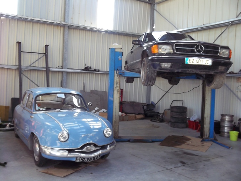

Quelques nouvelles depuis son arrivée en Vendée.
J’ai reçu le relais KPR et celui de surtension. Désormais, il y a bien le « zzzzz » quand je mets le contact. Toutefois, le ralenti reste toujours élevé et le moteur cale dès qu’on lache brusquement l’accélérateur au dessus de 1500 trs/mn, ensuite, elle est difficile à redémarrer. Pour mémoire, la pompe d’injection, le filtre à essence, les bougies, les 2 relais mentionnés au-dessus sont neufs, la vidange vient d’être faite (ça n’a aucun impact sur ce problème d’ailleurs).

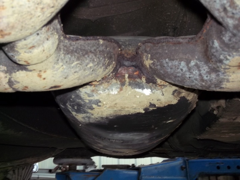

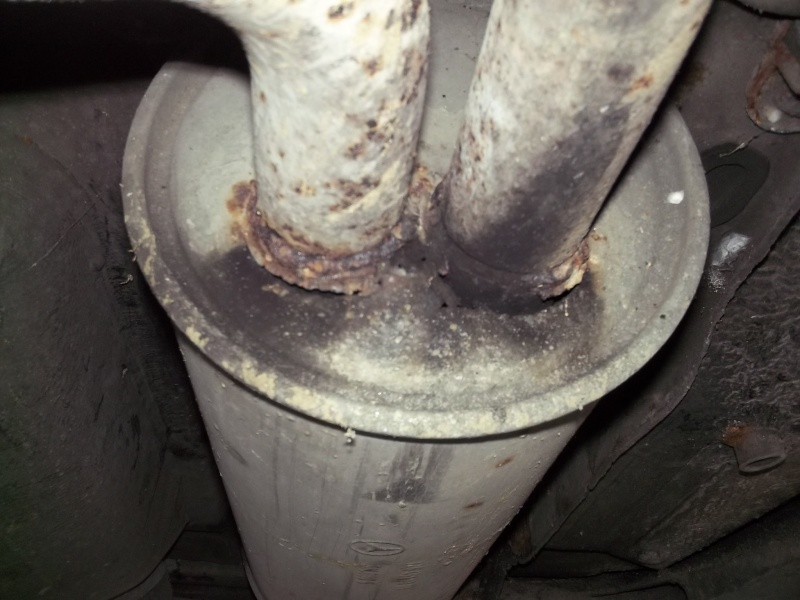

La voici sur le pont car je souhaite vérifier le dessous. Tout va bien, sauf l’échappement qui commence à percer. Rien de dramatique, je vais ressouder. Il y a l’étrier arr droit qui est grippé à voir aussi et le basculement au GPL qui ne fonctionne pas, l’injection continue à marcher…
