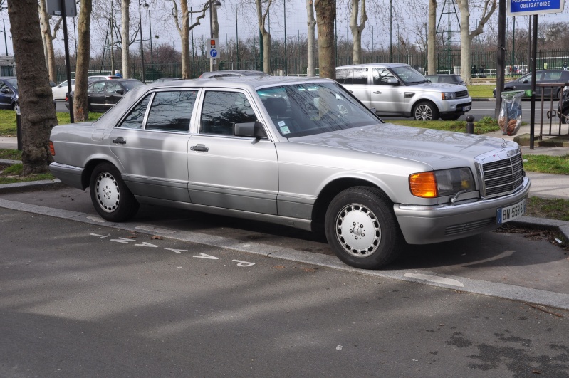

Un petit moment que je n'étais pas intervenu sur ce forum ci ...
Les dernières news de ma 500 :
- Démontage et nettoyage des poussoirs et changement par du neuf des poussoirs du banc droit, avec quelques culbuteurs changés. Changement des conduits d'huile au dessus des ACT. Ca cliquette toujours ...
- Climatisation : compresseur changé et recharge au R413 avec changement de l'huile et de la bouteille déshydratante (en juin)
- Toutes courroies changées en juin
- Changement du relais de pompe à essence l'hiver dernier
- Changement de l'antenne par une superbe Hirschmann
- Changement des ressorts du volet de toit ouvrant qui ne se relevait plus tout seul
- Changement du distributeur d'allumage (pour rien a priori) et des fils de bougies pour remédier à de gros ratés et à un moteur qui ratatouillait
- Changement du bouton de lève vitre avant gauche (une fortune ces boutons chez MB soit dit en passant ...)
Il me reste le passage des vitesses bien trop brusques et parfois à froid le moteur qui s'emballe légèrement au passage 2-3, ainsi qu'un train avant certainement pas très très neuf (silent blocks ? rotules ? barre stab. ?). Il y a aussi une fichue vibration vers 110km/h.
Ca n'est pas encore parfait mais ça s'approche ...
A bientôt Very Happy
Quelques photos parisiennes pas parfaites mais bon ...
