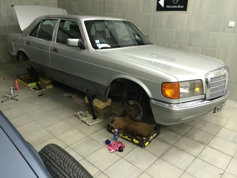

Voilà à quoi se sont passées les vacances  Very Happy :
Rien d'extravagant : lubrifier les charnières et les serrures, enlever la crasse accumulée des jantes, nourrir le cuir, etc etc
Un petit coup de nettoyant freins Facom au passage. La plaquette est vraiment en contact avec le disque, même au repos. Un étrier qui bloque ?  Rolling Eyes

C'est bien de se consacrer ainsi à ses voitures Basketball . J'espère que le garage est à température confortable, ce qui est plus agréable, car chez moi, je dois travailler dehors en cas de besoin, et à 5 ° au meilleur de la journée en ce moment, ce ne serait pas très enthousiasmant Evil or Very Mad .
Pour le traces encore incrustées, cela ne vient pas d'un échauffement, mais de la polymérisation naturelle des particules de carbone qui s'accumulent avec le temps; c'est pour cela que je nettoie régulièrement mes jantes en période d'utilisation, et je n'ai besoin que d'eau claire pour les maintenir impeccables bounce bounce .
Quant au contact des plaquettes, il est normal tant que tu parviens à faire tourner la roue à la main, ou à pousser la voiture sans difficulté; ce n'est qu'en cas contraire, et en constatant que la jante chauffe en roulant sans freiner fort, qu'il faut faire un nettoyage des étriers, les pistons devant rentrer sans effort, après remplacement si nécessaire des soufflets .
Enfin, pour tes boulons, je pense que le mieux est de les passer à la brosse métallique sur touret, car un antirouille ne les rendra pas lisses, et soit de les polir brillant comme l'ont fait ALDERIC et FRANCK (Braquetou junior) lors de la réfection de leurs jantes en 3 parties, soit de les peindre comme tu l'envisages, avec le risque de les écailler à chaque dépose de roue Rolling Eyes .

Message  PARROTGREY le Jeu 11 Déc 2014 - 21:53
Basketball , ça bosse dur ! Mais le résultat sur les jantes est bien...
Ton garage est hyper propre, presque clinique ! Moi, comme René, c'est dehors, et en ce moment, ce n'est pas que du plaisir ! Very Happy

Sam, j'aimerais que l'endroit où sont abritées les autos m'appartienne. C'est un sous-sol divisé en emplacements à louer.
Mais oui, c'est très propre !  cat
