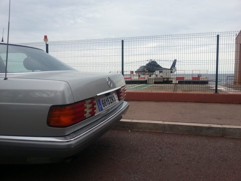

Encore des photos![]()
Voilà celles d'aujourd'hui.
J'ai emmené la voiture sur son futur lieu de règne : Monaco !
Le magasinier a été poli, patient, courtois, prévoyant, alors que j'en ai acheté pour 2.50 Euros.
Par contre, le gars a été sympa, et m'a sorti le détail des codes options de la voiture. Demain je le scanne et le poste.
En tout cas, rien que pour les photos, ça valait le coup de passer !

Bonjour BENJAMIN
Elle présente vraiment bien,ta voiture
Le fait que ces voitures ont du sillonner MONACO dans les années 80 et 90 doit jouer favorablement pour que ta voiture soir remarquée et appréciée par des connaisseurs,car dans ma région ouvrière,c'est plutôt l'indifférence totale qui règne,même dans les réunions de voitures anciennes
. En revanche,pour les AMI 8 c'est l'euphorie
Il faudrait que je déménage,mais je ne pense pas trouver dans la région de MONACO un bâtiment de 700 m2 au sol et 9 ares de jardin comme le mien à 25 000 euros
,(payé 15 000 euros en 1997)
Concernant les pièces,il s'avère effectivement que certaines sont très chères;c'est pour cela qu'il est intéressant d'en connaitre le prix,de façon à savoir ,en cas de découverte d'une voiture réformée, ce qui est à démonter en priorité,même en avance, ou pour aider les amis. J'ai laissé passer des fortunes
avant de découvrir notre beau forum
,par ignorance de ces valeurs,et à présent,c'est trop tard,les casses n'ayant plus le droit de conserver longtemps les véhicules,sans parler des saccages occasionnés par des visiteurs indélicats.
Depuis que je sais tout cela,je prélève de suite ce qui mérite de l'être,mais les possibilités ne se sont pas autant renouvelées,sauf pour un volant cuir MERCEDES quasi neuf en option sur une 124, pour 10 euros
. Mais la prochaine belle ne m'échappera pas,c'est garanti
La liste des codes figure sur la plaque perforée qui est rivetée devant le radiateur,sur la traverse haute reliant les 2 ailes,ainsi que sur des sites russes qui donnent toutes ces infos,si jamais tu perdais ta liste,en indiquant ton code VIN (numéro de série).
Pour mémoire,tout déplacement en 126 vaut toujours la peine d'être fait
.Bonne suite avec la tienne

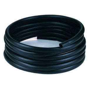

Young iron a écrit:
D'ailleurs, à propos de recharge, si qqun à un tuyau, je l'en remercie d'avance.![]()
Pas de problème

Re: Ma 300SE Astralsilber de 1987
Pas de problème![]()
Et ça souffle du froid, ça ?
Merci René. Le message est passé.

Photo fraîches de cet après-midi.
Je devais passer à Monaco pour un détail de boulot. Et au lieu de mettre la voiture au parking, je l'ai laissée au pote qui est venu avec moi. Il en a profité pendant 2h et a pris des photos.
L'ensemble a été pris à l'Héliport. Vue dégagée sur temps pourri, et de belles machines. Avec les beaux jours on espère faire briller le gris métal !

Bonjour BENJAMIN
Je peux te garantir le résultat,car j'ai une 260 également en Astralsilber 735,et je me régale à chaque fois que je la retrouve sur la place du village où elle est garée habituellement
;le rendu de ce gris très lumineux,complété par le super vernis adopté par MERCEDES et rehaussé par l'orange des clignotants,fait que tu remarqueras ta voiture au milieu de dizaines d'autres voitures grises.
Contrairement à ce que l'on pourrait penser,une 126 grise 735 n'a rien de banal,bien au contraire
.René.

Ouais, totalement !
Alors qu'au début, avant de la voir, j'étais moyennement motivé par le gris !
D'habitude je préfère le beige ou les couleurs horribles.
Mais qu'est-ce que c'est chic ce gris ! Très distingué, finalement...
