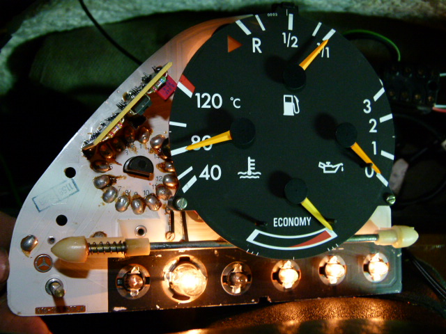

J'ai une nouvelle énigme à vous soumettre. J'ai la t° qui est au max et le problème doit se situer dans le cadran. Moteur éteint et contact mis, l'aiguille est +/- à 80°. Quand je mets les gros phares elle monte au max et le niveau carburant aussi. Je pensais que c'était à cause de mon "bricolage" et j'ai remis comme avant mais même problème. Je crois que le problème vient des circuits électriques oxydés. J'ai aussi l'ampoule des gros phares qui reste en permanence faiblement allumée et la
troisième ampoule ne s'allume pas bien que bonne.
Est-ce normal ces taches  brunes autour des soudures?
La pression d'huile reste en permanence sur +/- 1.3, normal?

J'ai remplacé le cadran avec la t° moteur et tjrs les mêmes symptômes : t° à 120, pression d'huile reste à 1.3 et oscille à intervalle régulier comme le battement d'un cœur et, à confirmer, niveau d'essence reste au maximum. La lampe témoin des phares varie d'intensité au même rythme que l'aiguille de la pression d'huile. Si je mets les gros phares, les aiguilles s'affolent : pression tombe à 0, et les 2 autres "montent" un rien (elles sont déjà au max mais elles bougent quand même). Le témoin des phares s’éteint.
Avez-vous une idée?

Message  mercedes380 le Sam 15 Fév - 21:19
Bonjour MANUEL  Smile ,
As-tu essayé avec une autre batterie?
En effet,je viens de constater des comportements du même style en mettant une batterie après une charge pour démarrer mes voitures à l'arrêt ; ils ont disparus aussitôt avec une autre;je ne sais ce qui s'est passé sur la première alors que je m'en servais en permanence sur la 380,et qu'elle avait toujours bien supporté jusqu'à présent les charges  Rolling Eyes .
Il est de toutes façons évident que tu as une fausse masse quelque part pour que tes instruments soient ainsi perturbés;peut-être faudrait-il pour le principe contrôler les fondamentaux:relais de surtension,démonter les relais et les fusibles les uns après les autres pour noter un éventuel changement;c'est ainsi que l'on recherche les défauts d'isolement sur un circuit : on coupe tous les disjoncteurs et on les réenclenche jusqu'à ce que le concerné saute.
Bons tests  Basketball . René.

+ 1 ! ne pas hésiter à vaporiser du nettoyant contact et bien vérifier les soudures souvent trop sèches!

Message  manco le Ven 21 Fév - 19:19
La batterie n'est pas en cause.
 Quand je retire le fusible 6 (combi) j'ai un bruit strident qui apparaît.
Il y a un fil rouge et blanc derrière le combi avec l'horloge. L'aiguille de pression et de t° arrêtent d'osciller si je le déconnecte mais la t° et carburant restent au max. Si je touche du métal avec ce fil , j'ai une petite étincelle.
Les aiguilles s'affolent toujours en mettant les gros phares.
 Une idée?
