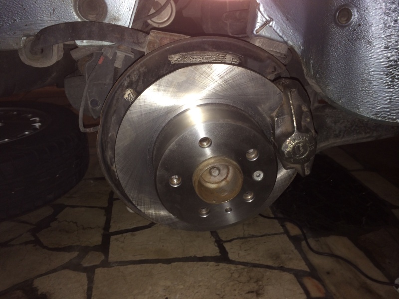

Message  marco92 le Sam 22 Mar - 19:55
Voilà maintenant un peu plus d'un an que j'ai acheté le SEC de Stéph, et je me suis décidé cet hiver à faire une bonne grosse révision  cheers
Au programme :
- Vidange pont
- Vidange BVA + crépine + joint + durites BVA/radiateur
- Réfection étriers arrières + disques + plaquettes
- Echange standard étriers avant + disques + plaquettes
- Purge liquide de frein
- Echange des 5 courroies
- Echange des 8 injecteurs
Echange pompe DA occasion (fuite)+ purge
- Echange actuateur de ralenti occasion ... il avait un fonctionnement quelque peu aléatoire ....
- Graissage et réglage câble bowden
- Purge liquide refroidissement + Changement vase expansion + carlorstat + durit VE à radiateur
Voilà, après quelques heures de boulots  cheers ... j'ai ce matin descendu la belle de ses chandelles après un bon bon petit nettoyage moteur ...
Pour l'emmener trouver chaussures à ses pieds ... elle était mal chaussées en 205  Embarassed ... la voici maintenant en 225/60/15 96W
J'y ai passé quelques heures  Embarassed ... mais je ne regrette rien, car d'une part, j'ai beaucoup appris et fait quelques économies  Basketball et d'autre part, j'ai après une première journée de roulage une voiture qui tourne super bien (même si elle boite toujours ... un poil moins, mais je ne me faisais pas d'illusion ...), qui tient un ralenti bien stable, qui freine à merveille (plus aucune vibration ...) etc etc ...
Bilan financier ... environ 1500 € de pièces avec une bonne moitié du budget pour les 4 pneus et les 8 injecteurs ...
- 4 pneus (continental)
- 8 injecteurs (Bosch) + joints
- Pompe DA occas
- Actuateur ralenti occas
- 4 disques (Zimmerman) + plaquettes (mercedes)
- 2 kits réfection étriers ARR.
- 2 étriers AV en échange standard
- Vase expansion (Febi) + durite VE/radia (MB) + carlorstat
- Durites BVA/radia (MB)
- Joint + Crepine BVA (Mannes)
- 5 courroies (Mannes)
- Huile BVA + huile pont + DOT 4
Prochaine étape ... le ciel de toit ... cet été peut-être

Message  mercedes380 le Dim 23 Mar - 2:22
Bonjour MARC  Smile ,
Cela me fait bien plaisir de voir que tu es capable de faire tout cela;bravo  cheers .
Si je peux me permettre,ton terme de ' révision ' ma parait un peu faible,car tes remplacement de pièces dépassent à mon sens de loin cette notion que je rapproche plus de contrôles et de réglages Rolling Eyes .
Avec tous ces travaux,il n'y a rien de surprenant au fait que ta voiture est à présent un régal à conduire;elle était déjà belle;à présent,c'est le combiné idéal apparence-fonctionnement bounce bounce .
Pour le ciel de toit,je pense que tu as vu le tuto fait par ALEX; là,les économies vont être grandioses  Basketball .
Je te renouvelle mes compliments pour le travail effectué,notamment dans le compartiment moteur qui,tout comme les jantes, est impeccable comme je les aime,et que j'essaie d'avoir sur mes voitures.
Je te souhaite un maximum de plaisir avec, en récompense de tous les efforts fournis depuis son achat  cheers . René.
