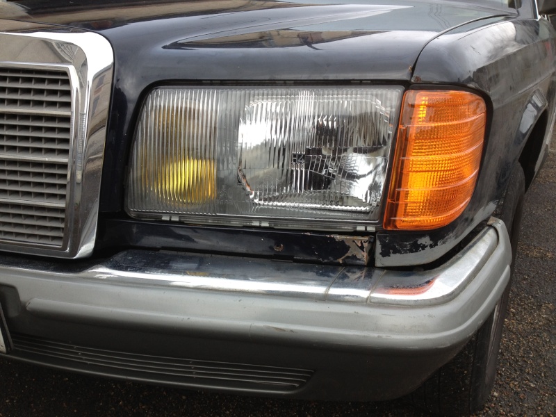

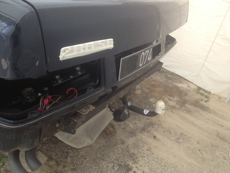

Message  Kaizer le Lun 4 Fév - 15:08
bonjour, vla les photos!
il reste ca, je verrais avec mon carrossier j ai pas pu faire mieux
peinture bien terne, vivement le polissage!!
et oui, le gros derriere est degueulasse mais je peux pas lutter avec les agriculteurs qui salopent les routes...

Message  mercedes380 le Lun 4 Fév - 19:35
Bonjour JULIEN Smile ,
Tu as bien avancé avec ce que tu as déjà fait,c'est super Smile .
L'aile que tu as achetée semble être de la même teinte;est-ce le cas? Si oui,tu as eu beaucoup de chance,même si tu dois la repeindre;d'ailleurs à ce sujet,à tort ou à raison,je suis partisan de la retouche de la seule partie endommagée (c'est à dire dans ton cas le dessous du clignotant mastiqué),plutôt que de refaire toute l'aile,car si la nouvelle peinture a une nuance,cela sera plus flagrant dans ce dernier cas;une retouche est moins visible car nettement moins étendue.
Regarde toutefois l'état de l'intérieur de l'aile,dans la partie située au dessus du retour de pare-choc,car cela rouille souvent à cet endroit en raison du contact du joint du pare-boue;Je te conseille de vérifier l'autre aile tant que tu y es,car c'est une maladie sur ces voitures.Si c'est déjà attaqué,il faut neutraliser la rouille et appliquer de la cire corps-creux,à renouveler tous les 2 ans si possible.
Il y aura juste un petit réglage à faire quelque part pour redresser le clignotant qui est un peu de travers,et il doit manquer la vis de rappel entre l'aile et la lame située sous le phare.De toutes manières,tu vas certainement la démonter pour la remettre en peinture;tu pourras l'ajuster à la repose Basketball .
La teinte est très élégante,et une fois bien polie,cette voiture aura beaucoup de classe bounce bounce .
Pour info,pour avoir une bonne brillance sans trop dépenser,j'utilise un polish RENOVATEUR(et non lustreur) à 4 euros de supermarché et une ponceuse excentrique dotée d'un disque en mousse à 12 euros;il faut compter une bonne journée pour l'extérieur. Il y a des adeptes des produits plus réputés,mais beaucoup plus chers(25 euros);j'ai tenté une fois un produit à 12 euros,mais je n'ai constaté aucune performance supplémentaire;je suis donc revenu à mon produit à 4 euros.
Ensuite,il y a tous les chants des portières(ouvrants et coque)à faire;j'utilise le même polish,et pour les endroits bien encrassés(sous les charnières,coins pas nettoyés depuis plusieurs années...),j'utilise du diluant pour peinture, le vernis d'origine étant bien résistant,et de plus,il devient hyper brillant avec ce traitement.
Si le crochet de l'attache caravane était amovible,je te conseille de l'enlever et de le laisser dans le coffre pour t'éviter de mauvais coups lorsque tu chercheras quelque chose dans ton coffre ;je me suis déjà fait très mal Crying or Very sad
Bonne suite dans tes travaux de remise en état,elle va être magnifique cheers .René.

Message  Kaizer le Lun 4 Fév - 21:31
L'aile est effectivement de la même teinte, mais bien abimée.
Le polissage rattrape bien la couleur, je suis pas inquiet la dessus;pour cela j'ai déjà tout mon matériel (plus de 500€) et c'est la 5eme voiture que je ferai; donc je suis plutôt ok de ce côté.
Pas de trace de corrosion ou que se soit (j'ai à peu près fait le tour)
Pour le cligno, il est ok ;c'est que je n'ai pas pu mieux redresser car sur la partie derrière, l'aile est vraiment trop abimée (il y a un pli de carrosserie), ce qui fait qu'il y aura toujours un écart.
La vis entre la lame et l'aile est bien en place;on verra bien...

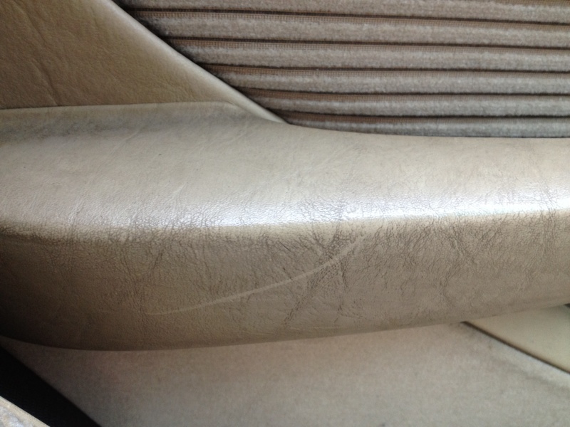

Sinon, j'ai commencé à nettoyer l'intérieur: attention les yeux!!
un 50/50
Je n'ai pas encore fini, plus de photo ce WE.

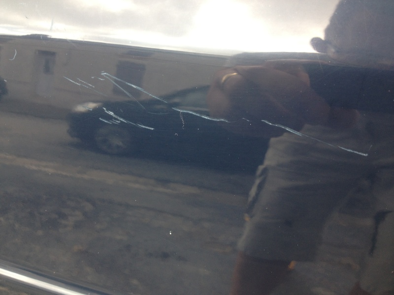

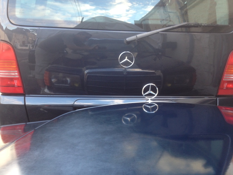

Message  Kaizer le Jeu 22 Aoû - 21:36
Enfin des nouvelles!!
J'ai acheté mes pièces pour les fenêtres, mais c'est la m***e à mettre, donc j'adapte avec des vis, je ferai des photos, mais c'est aussi solide qu'à l'origine
Sinon, j'ai enfin polishé et schampouinné, 4 jours complets!
Des photos de la carrosserie; je vais en faire de l'intérieur, mais la différence est énorme!
-quelques-unes des rayures au départ sur la carrosserie
-ponçage à l'eau
-avant
-après
1
2
et 3!
-démontage et masquage
-ma zone test il y a quelques mois
-je crois qu'on voit assez bien le avant-après
-final
-le capot que j'ai poncé entièrement, mais je n'ai pas pu faire mieux, il faudrait repeindre
-et en reflet dans une autre de mes voiture (Mercedes évidemment (sigle cassé...))
Et voilà, reportage très raccourcis mais c'est un forum W126, pas de détailing!
