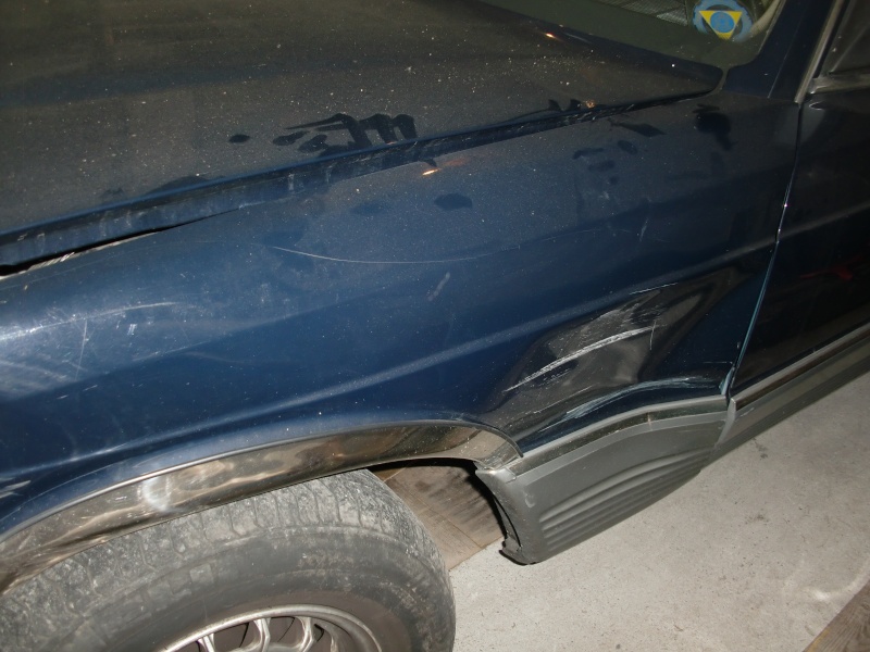

Message  Kaizer le Dim 6 Jan - 12:48
Et voilà les photos:
[img][/img]
[img][/img][img][/img]
[img][/img]
[img][/img]
C'est là où je l'ai achetée.
J'ai changé le pare-choc par un BBS d'époque jusqu'à ce que j'en trouve un d'origine pas trop cher.
L'aile et les feux, c'est pour dans 15jrs max (sauf si c'est vendu avant que j'arrive!)
Voilà tout.
