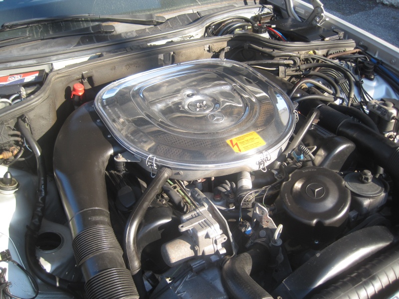

Message  braketou junior le Dim 11 Avr - 15:01
Quelques photos du moteur ,
Hier remplacement du vase d'expention ,c'est pas un neuf mais il est quasiment Very Happy

Re: 560SEC Braketou
Message  benzdenis le Dim 11 Avr - 18:30
ce braketou alors, il remplace pas la piece parce quelle fuit, non, mais parce quelle est jauni ! lol!

Re: 560SEC Braketou
Message  500sec le Dim 11 Avr - 22:21
peut etre pensé a changer l'isolant du capot maintenant....
pour le bocal l j'ai fait pareil...
c'est la seul chose qui faisait tache dans le compartiment moteur....

Message  mercedes380 le Lun 12 Avr - 3:26
Merci ERIC pour la question et merci FRANCK pour la réponse;bravo pour le couvercle de filtre à air et la propreté du moteur;tu as bien fait de changer le vase car un membre a envoyé il y a peu des photos de sa voiture et le vase ,brun caramel,se démarquait nettement dans le compartiment moteur par ailleurs impeccable;j'ai trouvé cela dommage;connais tu déja le prix de l'isolant chez OSCARO?J'ai cru lire que cela coutait 50 euros chez MERCEDES;cela m'intéresse car le mien est aussi HS;merci d'avance et à bientôt.RENE.
