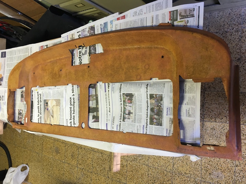

Avec plusieurs voitures à m'occuper, j'ai un peu délaissé mon 560, mais hier, j'ai enfin finalisé ma plage arrière, mal en point à cause du soleil des USA et du Sud de la France.
Voilà à quoi elle ressemblait, velours complètement mort (le rideau est déjà démonté) :
Le décollage du tissu (se décolle très facilement):
Après le décollage, j'ai passé tout au diluant nettoyant pour ne pas qu'il reste d'épaisseur de la vieille colle.
Pose du tissu pour être sûr de ne pas être trop court Very Happy:
Concernant l'encollage, je n'ai pas pris de photo, car même à 2, c'était bien assez compliqué
Une fois collé, on découpe au fur et à mesure :
Le rideau qui est très délicat à réaliser :
Voilà, tout est en place cheers:
Le résultat final qui me satisfait :
Il ne me reste plus qu'à retrouver un 3ième feu stop car le mien est HS (j'ai déjà monté le support de fixation neuf); si quelqu'un a ça en bon état, peu importe la couleur, je suis acheteur (il est aussi commun aux coupés W124).

Très beau travail; tu as trouvé une teinte ressemblant à celle d'origine pour le tissu de la plage arrière ?

Pour la couleur, c'est toujours compliqué; avec des visuels photo sur le net retranscris sur un écran, il peut y avoir des écarts de nuance énormes, mais je me suis lancé en commandant ce que j'ai pensé être le plus approchant.
Voilà ce que j'ai commandé, vous voyez, ça m'a pas coûté bien cher  cheers.
