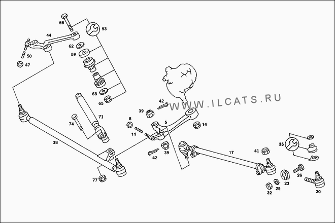

En fait, il y a une barre qui relie deux rotules de chaque côté. Avec les roues et moyeux démontés, on a pu faire bouger la barre côté conducteur dans son axe et lorsque qu'il bouge on entend un grognement. Mais, il n'y a aucun jeu dans les rotules.

Pour ton grognement,il est possible qu'il provienne de l'axe vertical de la biellette  qui se trouve du côté conducteur,parallèle à celle du boitier de direction.
Il y a un kit prévu à cet effet et a été utilisé dernièrement par un membre il me semble;voici un éclaté qui présente le kit 53:
