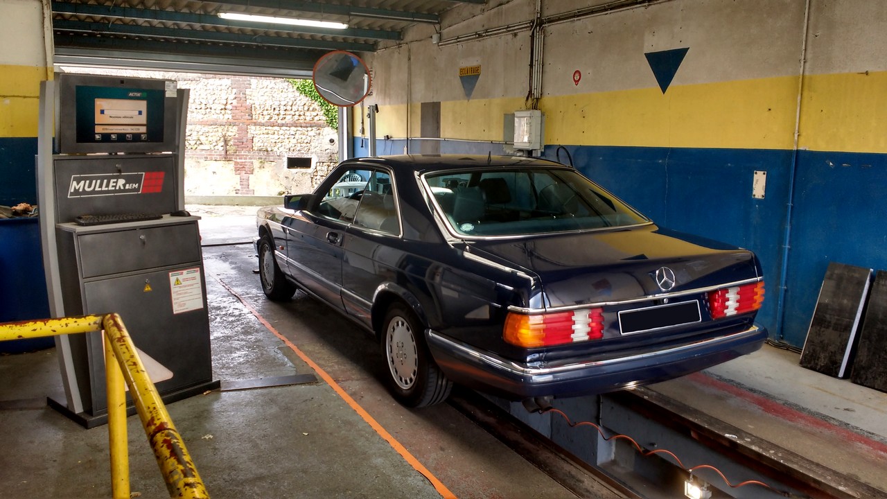

Cette semaine, c'était passage du contrôle technique :
Le résultat :
C'est moi qui ai demandé au contrôleur au début s'il pouvait trouver le jeu que j'ai dans le train avant; le verdict : rotule de pivot inférieure droite !

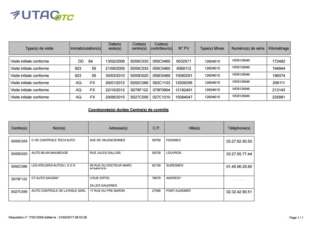

Sinon, j'ai aussi fait la demande auprès de l'UTAC pour avoir l'historique des CT, et voici ce que ça donne :
On peut voir que depuis 2006, elle a toujours roulé régulièrement : 65.000 km en 11 ans, soit environ 6.000 km par an, c'est ce que je fait en moyenne, donc on va continuer comme ça !

Rien avant 2006 ?

Je vais procéder exactement au même type d'opérations entre juillet et août.
Le ct est volontaire car je veux le comparer à celui fourni par le vendeur; le résultat ne sera certainement pas comparable à ta 420 .
En tout cas, celle-ci est vraiment dans un superbe état, surtout avec ses 240.000 km !!

R$UB a écrit:Rien avant 2006 ?
Elle était en Belgique avant !
