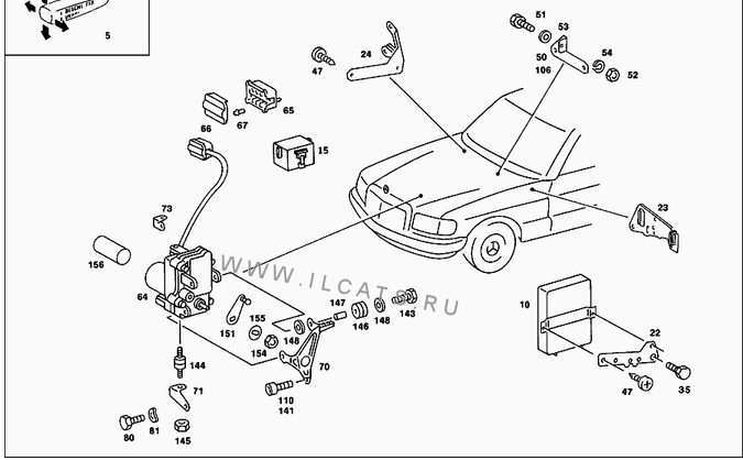

Pas de nouveautés pour le moment mais juste une question sur le démontage du volant.
Je vais prendre une manette de tempomat à la casse et n'ayant jamais démonté de volant, j'aurais aimé savoir de quels outils je devais m'armer pour effectuer cette opération ?
Histoire de ne pas me trimballer avec mes deux caisses à outils à la casse ! Laughing

Message  grizzly_95 le Dim 30 Déc - 9:25
Il faut une douille allen de 10 mm.
Re: Ma 420SEC
Message  alderic76 le Dim 30 Déc - 11:39
et un bout de tube d'1 mètre pour faire fort.......c'est souvent très dur à desserrer...!...tu bloques le volant et tu desserres...

Bonjour MICKAËL Smile,
A tout hasard,comme cela semble être la première fois pour toi,pour accéder au boulon,il faut soit tirer vers toi la partie centrale en mousse qui tient par plusieurs ergots en plastique enfoncés dans le moyeu du volant,soit retirer le sigle central à l'aide d'un fin tournevis,engagé en biais dans la gorge ménagée dans la mousse pour recevoir le sigle,pour faire levier ensuite.
Pour défaire le levier de tempomat,il faut un jeu de tournevis,et il faudra démonter le cache sous le volant pour défaire le connecteur qui est au bout du câble de 20 cm environ;il faudra forcer un peu car le connecteur comporte plusieurs broches.
Pour mémoire,le calculateur de tempomat est fixé par un boulon de 10 sur un support en alliage,au fond à gauche de la colonne de direction;il a le format d'un paquet de cigarettes,en alu nature;ce gadget est souvent en panne et coûte 1 000 euros en neuf(sans ASR) et 2300 euros avec ASR comme sur la tienne affraid.
S'il est encore sur la donneuse et si elle a aussi l'ASR, cela vaudrait la peine de le prendre pour l'essayer si tu es bien avec le casseur,et l'acheter s'il fonctionne;comme les casseurs ne savent pas ce que c'est,il ne devrait pas le vendre cher;j'ai eu le mien à 5 euros Basketball.
Il faut se coucher sur le dos sur le sol de la voiture,la tête au fond(aîe,aîe, la région lombaire Crying or Very sad) et engager la clé de 10 horizontalement dans le creux du profil en alliage vertical,en forme de U.Il faut écarter un peu un groupe de fils qui est tenu contre par un collier.
Pour tester sur la tienne,c'est plus facile car il suffit de défaire seulement le connecteur du calculateur et de fixer dessus le calculateur à essayer,en le laissant pendre pendant l'essai.
Pense aussi à prendre le carter cylindrique qui habille la colonne de direction,car il comporte l'encoche pour recevoir le levier.Il va rester à voir la réservation de la commande électrique de la colonne.
Pour démonter le volant sur la tienne,il est conseillé d'être à deux pour que l'autre personne tienne le volant pendant l'effort de desserrage et de resserrage du boulon,pour ne pas forcer sur le neiman;2 précautions valent mieux qu'une et cela ne coûte rien de le faire.
Bonne opération Basketball.René.

Message  500sec le Lun 31 Déc - 13:35
grizzly_95 a écrit:Il faut une douille allen de 10 mm.
et une bonne rallonge !
car faut pas etre une mauviette ! c'est serré tres fort !!

Message  steph91 le Lun 31 Déc - 16:37
Bien d'accord avec toi !
Pour info sans rien bousiller je te recommande d'être deux, tu présentes bien ta douille avec ta BTR de 10 dans l'écrou, tu bloques ton neiman que tu mettras juste en appui sans t'en servir pour forcer !
Une fois l'ensemble en appui, tu mets ta rallonge d'un mètre dans ta clé ( non cliquet pour pas l'abîmer ) plus la douille avec ta BTR de 10 et tu fais un coup sec " clac " et là crois-moi ça cause sans rien abîmer ...

Message  steph91 le Lun 31 Déc - 17:24
Bonjour René
Effectivement il se dévisse par un écrou de 10, mais il y a plus simple en tirant sur le clips et tu laisses le support sur l'auto donneuse !
Pour le format René n'a jamais fumé ou bien il a oublié la taille d'un paquet de cigarettes !!
lol!
Voici la bête qui fait 14 cm de haut x 10 cm de large et son support pour le visuel
Pour info, vu son prix et que j'en possède d'autres je veux bien vous le vendre moins de 1000 € ...

Message  mercedes380 le Lun 31 Déc - 17:46
Bonjour STEPH Smile,
Je constate à la vue de tes photos que mon équipement est totalement différent.
Mon boitier est plus petit,est tenu par 2 vis sur une patte électrozinguée horizontale,elle-même tenue par un boulon de 10 au profil en alliage vertical en forme de U;on voit l'éclaté de l'assemblage sur le schéma ci-dessous,en bas à droite:
Je pensais que ce montage était le même sur tous les modèles,ce qui ne semble pas être le cas Shocked.
J'avoue que je trouve le nouveau montage plus confortable,suite certainement au constat des difficultés insensées d'accès de la première version.
Tant mieux pour MICKAËL bounce bounce.René.

Message  alderic76 le Lun 31 Déc - 18:02
Fausse route les gars, je pense, sur l'auto de Mickaël, le boitier n'est pas celui que vous nous montrez!.. .Lui, c'est une phase 2 dernière génération avec ASR, donc c'est un très gros boitier, qui fait ASR et Tempomat sous la colonne de direction, il est gros comme 4 paquets de cigarettes.....!!!
Vos boitier correspondent au tempomat sans ASR, première génération de tempomat, jusqu'à 88 environ.......
Aldéric =2 king , René =1 Basketball , Steph=1 Basketball , la balle au centre....lol lol! cheers cheers cheers
Nombre de messages : 1483
Points : 1551
Re: Ma 420SEC
Message  grizzly_95 le Lun 31 Déc - 18:15
En fait, avec l'ASR, le boitier de tempomat est le calculateur d'accélérateur électronique. Il a cette tronche:

Moi j'ai jamais parlé d'ASR les gars !
J'ai juste posté des photos de mon boitier de tempomat 300SE année 90 pour montrer à René que c'était plus grand qu'un paquet de cigarettes et c'est tout ...
