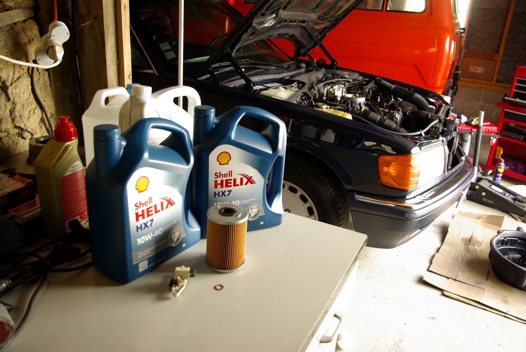

Le 29/04/2017 à 235755 km - Vidange moteur + filtre / remplacement régulateur de tension / nettoyage actuateur :
Voilà le chantier :

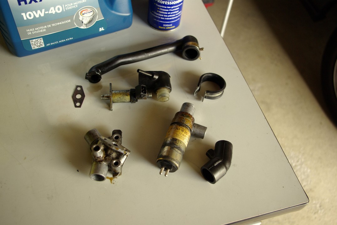

J'ai aussi démonté l'actuateur et les quelques pièces autour pour un nettoyage aux ultra-sons :
Une fois nettoyé et remonté :

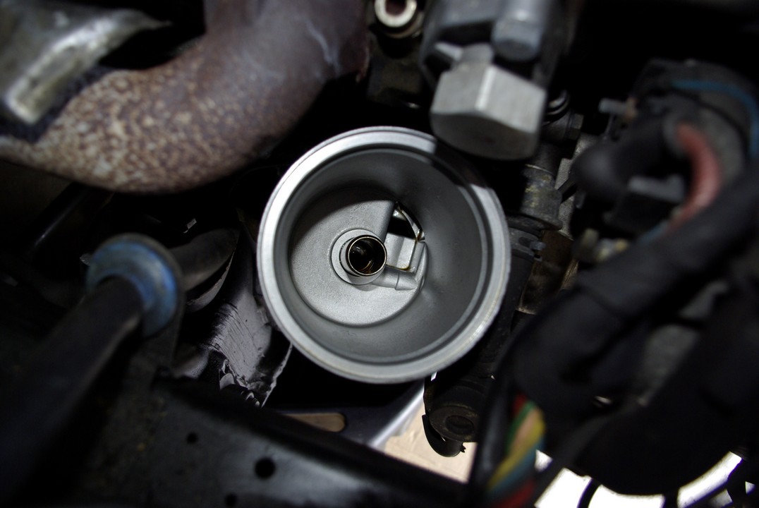

Sur ta 3ième photo, on voit un ensemble de câbles multicouleurs; à quoi sert-il exactement.
Il me semble que la gaine qui était autour est toute partie; peux-tu me confirmer car j'ai le problème sur la mienne, le plastique autour se désagrège et j'ai peur qu'avec la chaleur du moteur, il puisse y avoir un court-circuit? Ou alors peut-on le changer entièrement facilement?

Bien vu, ce sont les câbles du moteur de l’accélérateur électronique (ASR et tempomat). Effectivement, la gaine est complètement morte autour !
Il faudrait changer le moteur de tempomat, impossible de changer que les câbles ! Je pense que le mieux, c'est de reconstituer proprement une gaine avec du scotch d'électricien soigneusement enroulé !

Micka076 a écrit:Bien vu, ce sont les câbles du moteur de l’accélérateur électronique (ASR et tempomat). Effectivement, la gaine est complètement morte autour !
J'avais pensé le faire avec des morceaux de gaine que l'on chauffe et rétrécissent après (thermorétractable).
C'est ce que j'ai fait, pas trouvé d'autre moyen de faire plus propre...sinon, bien, cet entretien, le genre qui fait la différence à long terme!

gilles86 a écrit:
j'avais pensé le faire avec des morceaux de gaine que l'on chauffe et rétrécissent après (thermorétractable)
Le problème, c'est que ça ne sera pas possible d'enfiler la gaine autour des câbles, puisqu'il y a d'un côté le moteur de tempomat et de l'autre la prise !
