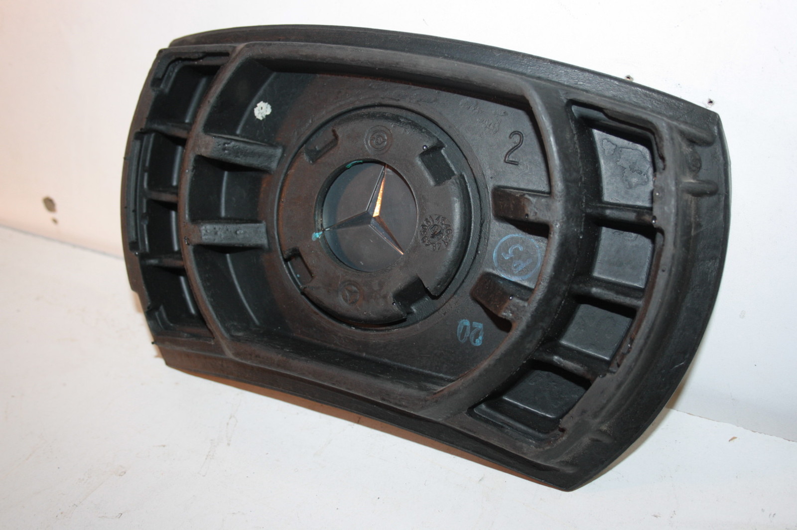

-il semblerait que ton centre de volant soit mal remonté, une des fixations n'est pas en place et fait une bosse.

Pour la bosse, je la vois ici : vu sous cet angle, je peux me tromper, mais on dirait qu'une des encoches n'est pas rentrée  confused.
Le dessous est comme ça, c'est fixé au niveau du logo :
En fait, ton centre parait assez plat, alors qu'il est concave. Mais encore une fois, ce n'est peut-être qu'un effet d'ombre de la photo Basketball.

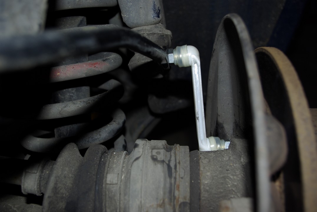

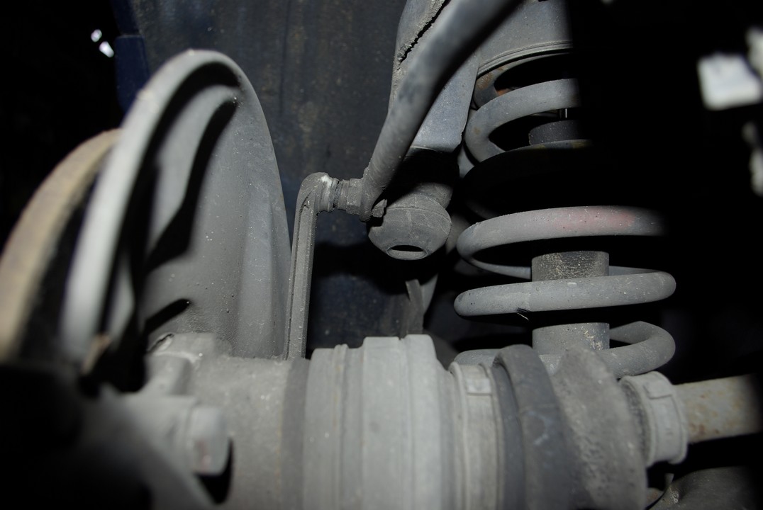

- Changement des biellettes de barre stabilisatrice arrière suite à un problème de bruit à l'arrière sur revêtements dégradés à faibles vitesses :
Voici à quoi ça ressemble :

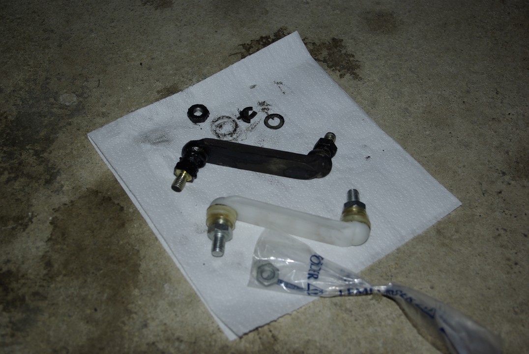

On peut voir que le caoutchouc protégeant la rotule est complètement déchiré. Ici en comparaison avec une neuve :
Et voilà :

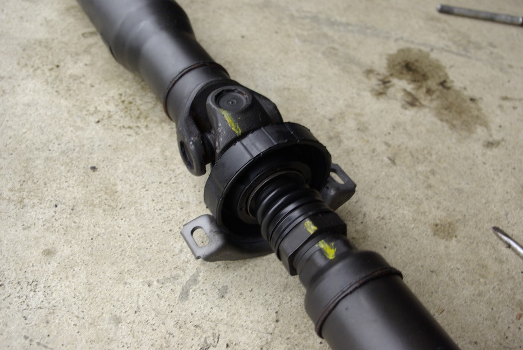

Palier intermédiaire de transmission :
Flector arrière + Support de BVA :

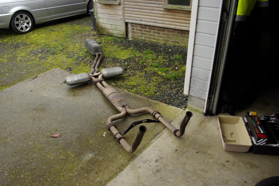

On tombe la ligne d'échappement, obligatoire pour l'accès à l'arbre malheureusement :

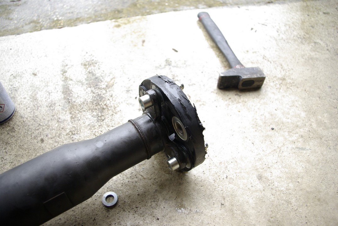

Et voilà l'arbre par terre :

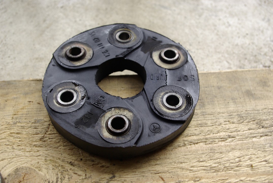

Voici l'état du flector arrière, bien déchiré :

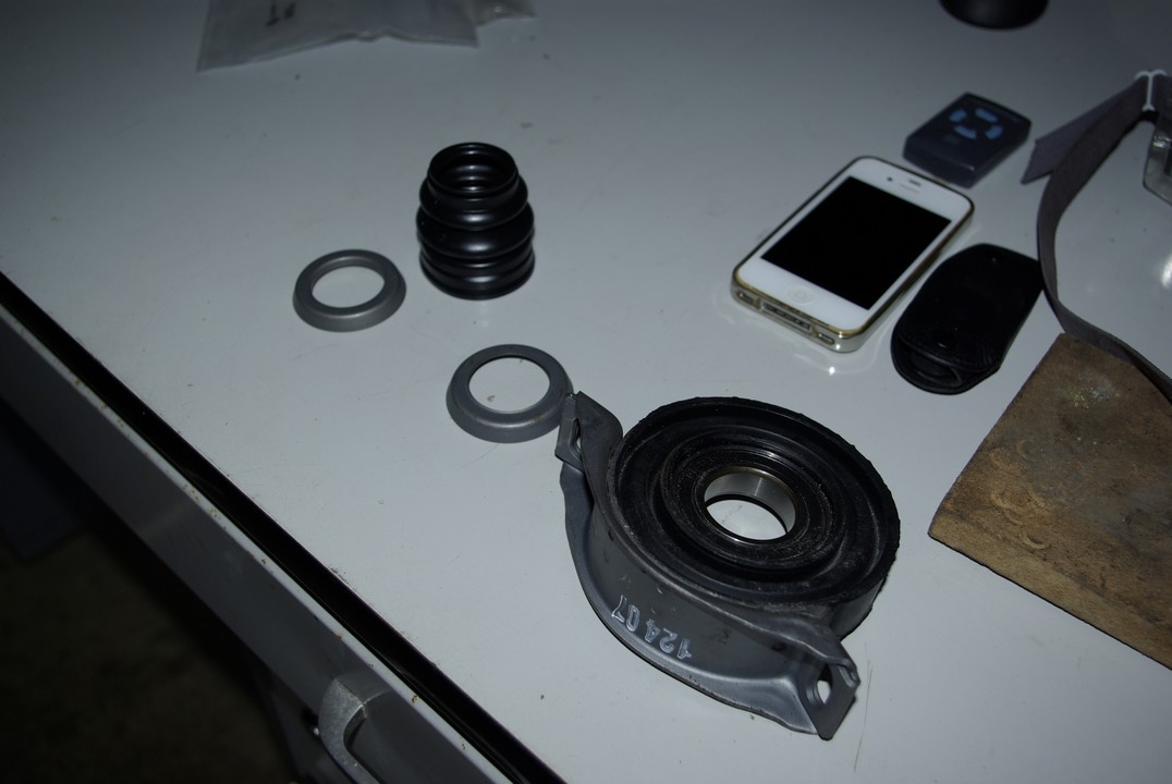

Le palier neuf une fois mis en place :
et le flector arrière neuf posé sur l'arbre :

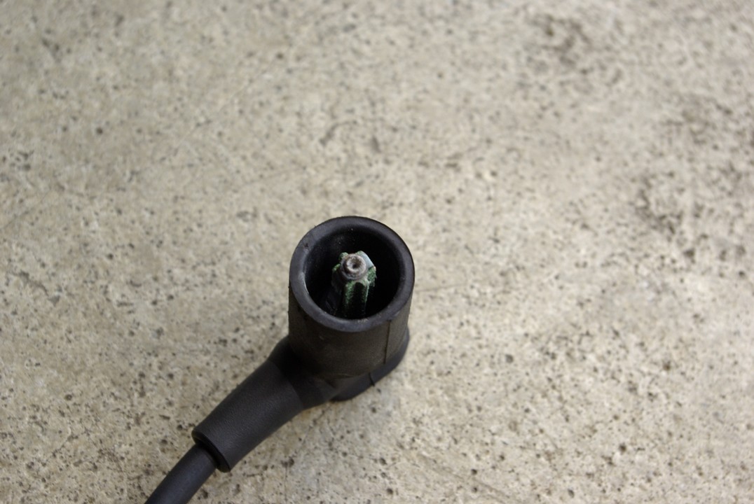

Changement des fils d'allumage, le 18/04/2017 à 235.295 km :
Voici l'état du câble reliant la tête d'allumeur à la bobine : une partie était à nu :
La cosse côté bobine pleine de "vert de gris", le contact ne devait pas être optimal :
Le reste des fils ne présentaient pas d'usures particulières visibles.
et voici une fois le tout branché (je n'avais pas encore remis les colsons et fixation des câbles sur la photo) :
Je n'ai pas remarqué de différence flagrante à la conduite. J'ai même plutôt l'impression que le ralenti est plus haut à chaud (750-800 tr-min au lieu de 650 avant) sur P et boite plus ...
D'ailleurs, la cosse côté bobine n'est pas la même sur le nouveau, ça fait une sorte de cylindre très fin, ça fait beaucoup moins costaud que l'ancienne cosse. Je me demande si c'est normal.

Quels étaient les symptômes pour le pallier et le flector ? Et le coût ?
Je crains devoir m'y coller aussi... Sad

Je me permets : j'ai eu le palier sur une W116 en défaut! L'arbre s'est mis à taper très fort dans le tunnel, le caoutchouc complètement désintégré! J'avais posé une cale en bois entre la tôle et la pièce afin de rejoindre le garage.
Le bruit était assourdissant dans l'habitacle!

ERIK a très bien décrit le trouble pour le soufflet de palier déchiré Basketball .
Il se produit lors de la sollicitation de la pièce :
-le soufflet assure l'alignement de l'arbre en rotation; en cas de déchirure, l'arbre tourne sans bride et cogne fou contre la bague boulonnée au tunnel
-le roulement hs grogne  au rythme de la rotation
-les flectors assurent la souplesse des changements de rythmes ou de sens de rotation; en cas de fatigue, on entend des claquements sourds lors de ces changements
C'est toujours très net pour chaque souci. René.
Nombre de messages : 12381

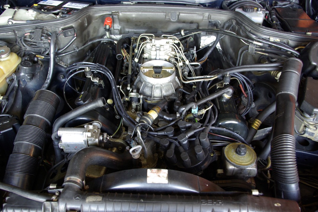

Par contre, je ne savais pas que les 420 avaient un filtre à air à double entrée; je pensais que c'étaient juste les 560 qui en étaient équipées.
Eric
Nombre de messages : 1651
Points : 1793
Re: Ma 420SEC
Message  Invité le Mar 25 Avr - 9:35
Re: Ma 420SEC
Message  Regimsec le Mar 25 Avr - 9:38
Ok, je ne savais pas !

Maybach2 a écrit:Quels étaient les symptômes pour le pallier et le flector ? Et le coût ?

Donc pour les coûts :
- Roulement de palier : 32,60 € HT chez Mercedes;
- Palier : 57,84 HT chez Mercedes;
- Flector : 77,90 € TTC chez Etoile MD;
- Support BVA : 46,90 € TTC chez Etoile MD;
Je n'ose pas imaginer le coût pour les personnes qui ne font faire leur mécanique ! pale
Pour les symptômes, c'était principalement pour corriger un cognement que je ressentais parfois au passage ou rétrograde des vitesses, et suite à constat visuel une fois sous la voiture. Ce n'est pas parfait, mais ça a bien diminué. Je suspecte les fixations du pont d'être responsables du jeu restant.
Il me semblait entendre une sorte de grognement sourd sur l'autoroute aussi, et j'ai bien l'impression qu'il a disparu depuis les changements de cette opération !
