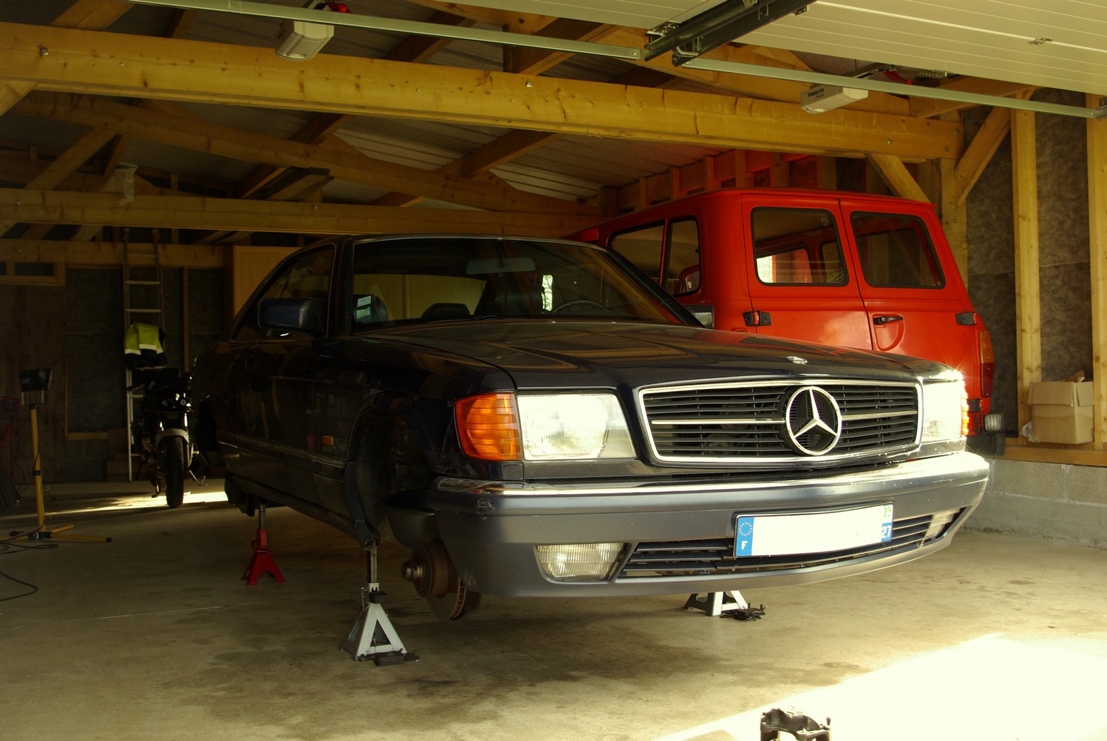

Message  Micka076 le Sam 16 Mai 2015 - 19:47
Une W126 volante ! sunny

Message  steph91 le Sam 16 Mai 2015 - 20:47
Sympa cet Ovni ...

Message  Maybach2 le Dim 17 Mai 2015 - 12:40
Serait-ce... serait-ce un petit frotti que l'on voit au PC avant?! Very Happy
(ma voiture serait contente avec un garage pareil...)

Message  Micka076 le Dim 17 Mai 2015 - 13:28
Eh oui, les pare-chocs sont tous frottés, souvenirs de sa vie antérieure en région parisienne !

Message  Micka076 le Jeu 21 Mai 2015 - 23:01
Bientôt chez votre concessionnaire, la W126 volante :
