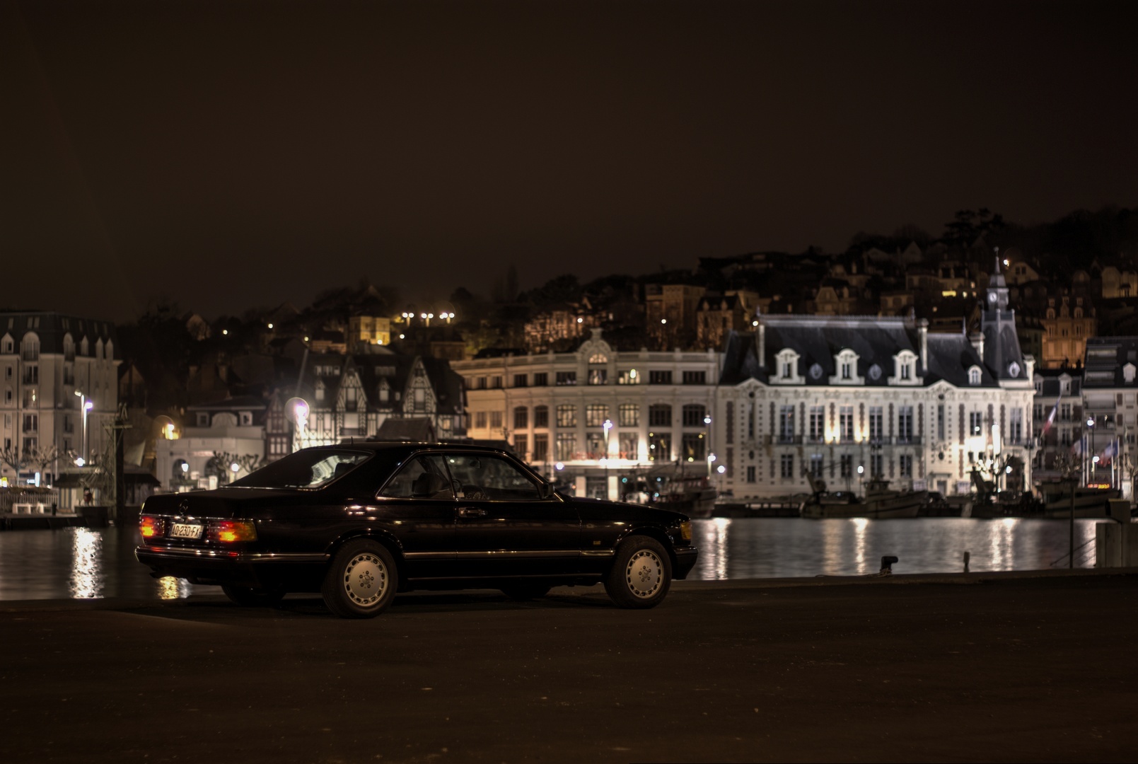

Message  Micka076 le Lun 31 Mar - 21:14
Voilà, la réparation est terminée !
La W126 dans son élément :

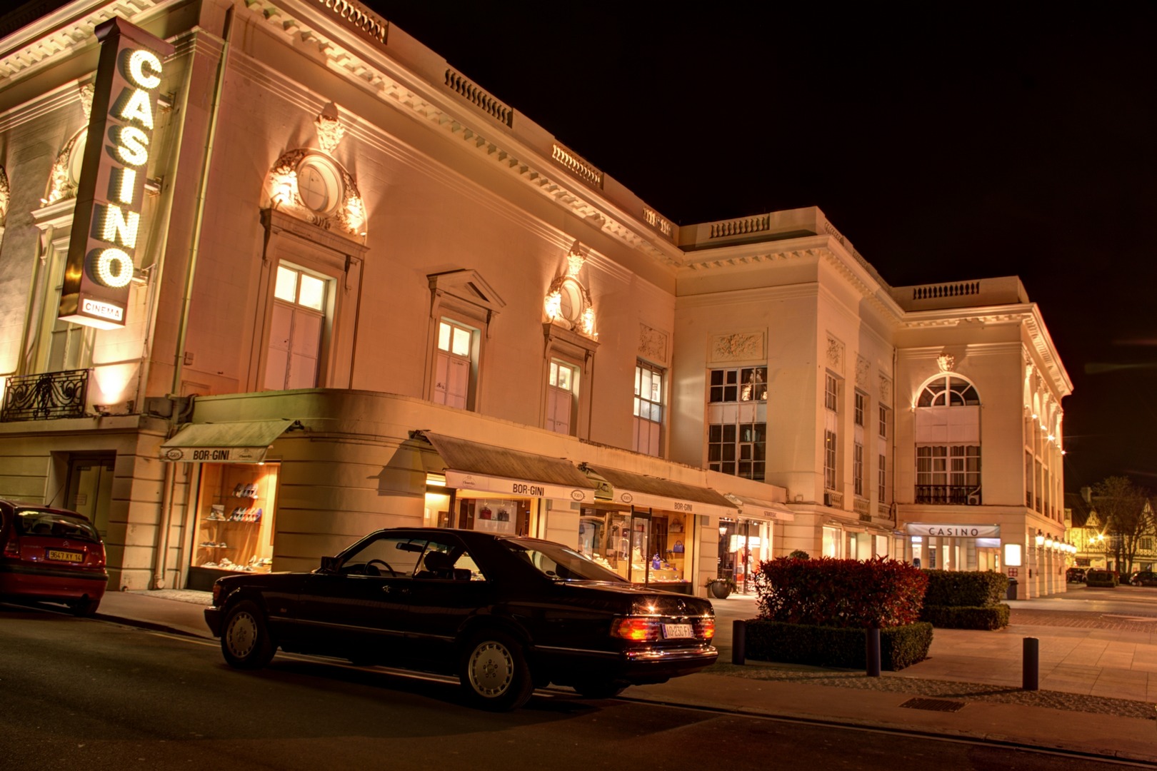

Message  Micka076 le Lun 31 Mar - 22:58
La W126 toujours dans son élément, à côté du casino :

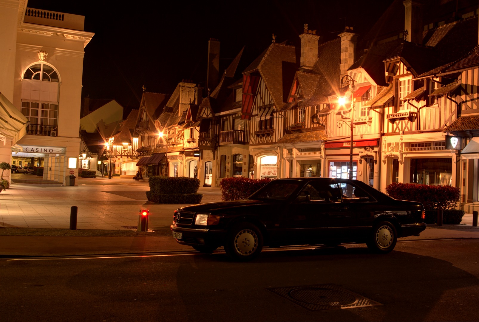

Après le casino, il est temps d'aller à l'hôtel. Celui-là ?

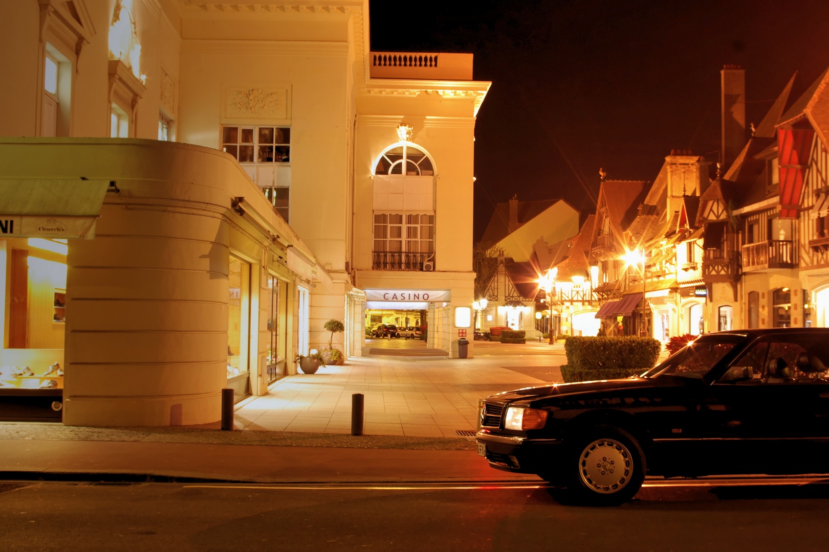

Ou plutôt celui-là ?

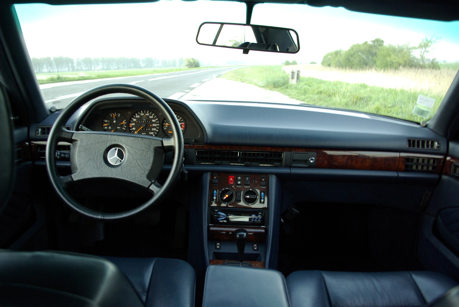

Bon finalement, je vais me contenter de l'intérieur de mon SEC, c'est déjà pas mal !   Very Happy

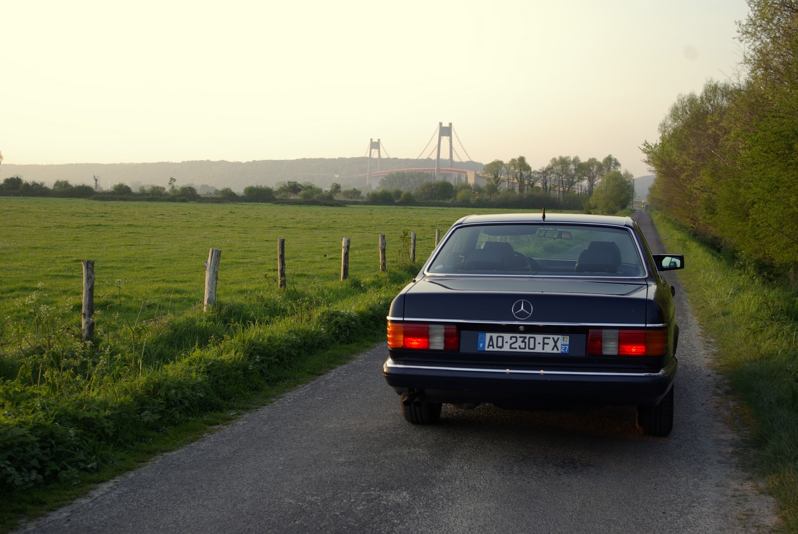

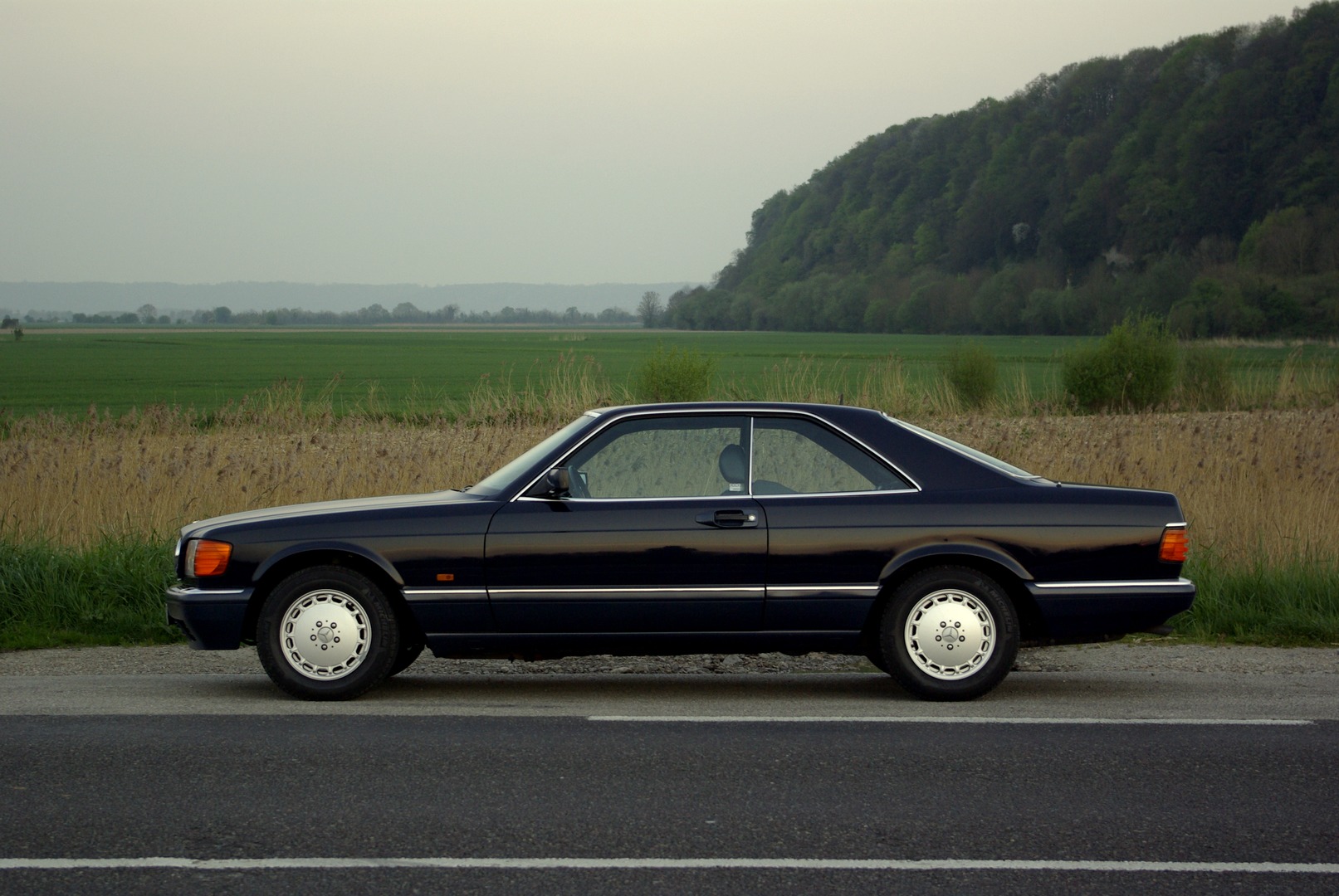

Message  Micka076 le Ven 11 Avr - 23:08
Merci.
Aujourd'hui, petite vidange annuelle du moteur. Du coup, petite ballade et j'en ai profité pour prendre quelques photos !

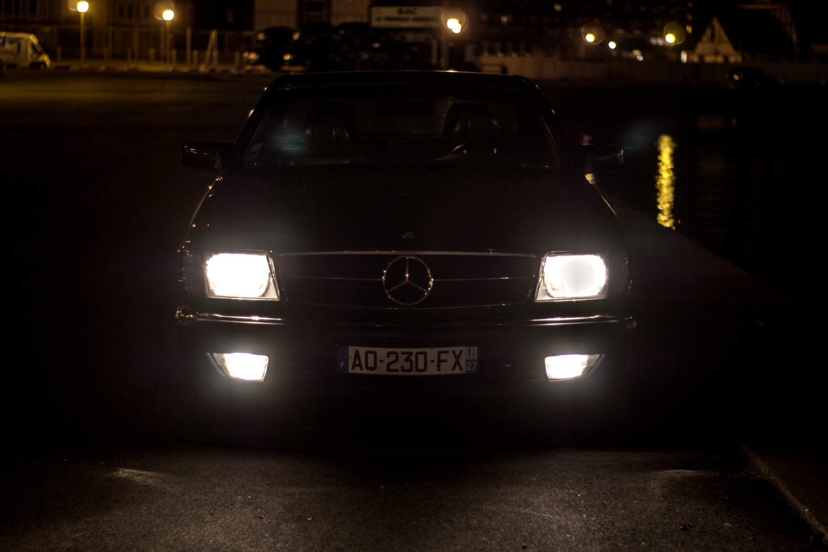

Petite ballade du soir !  Very Happy
