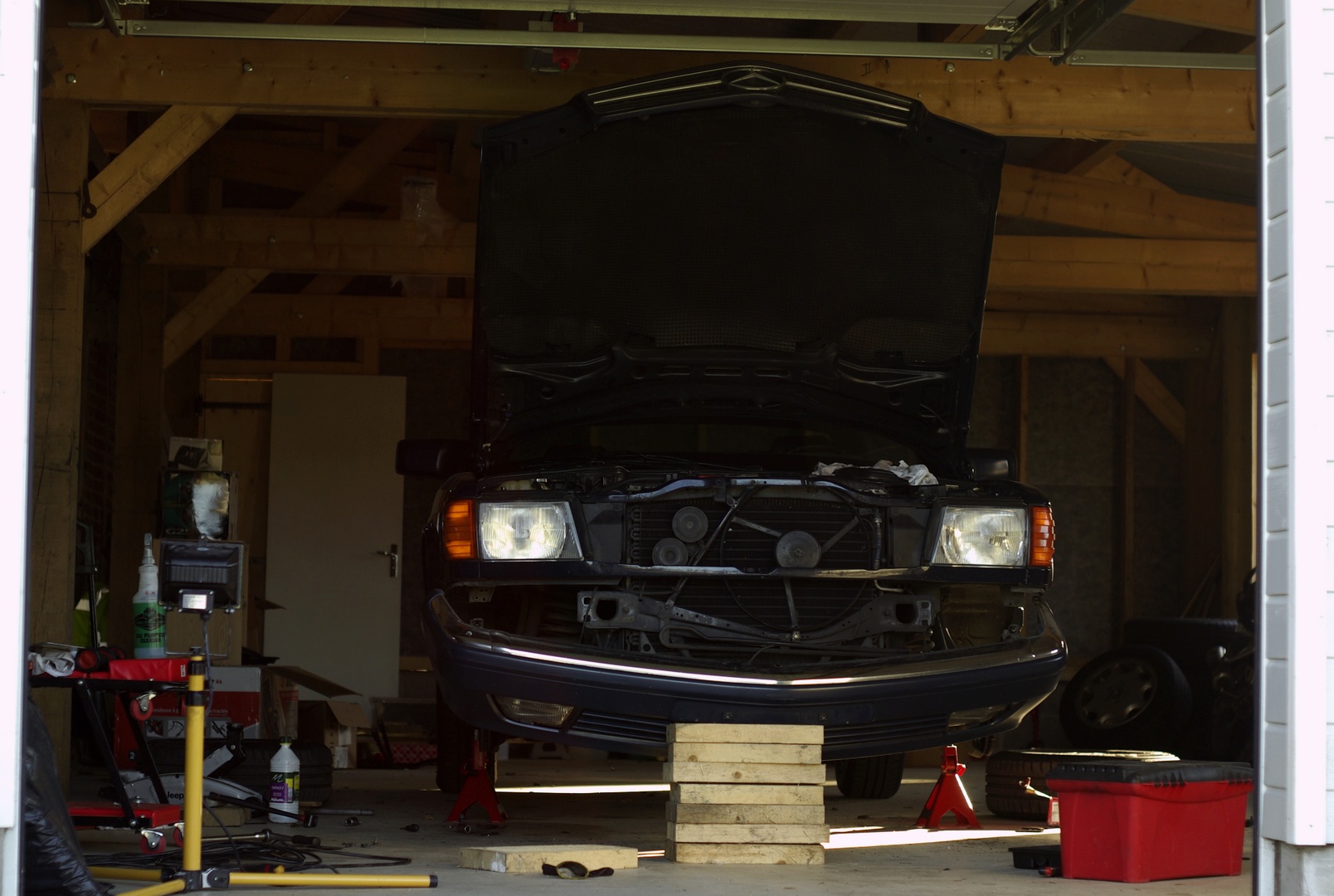

Sinon, voici son nouveau garage :
Autant dire que je vais être très à l'aise pour bricoler maintenant !

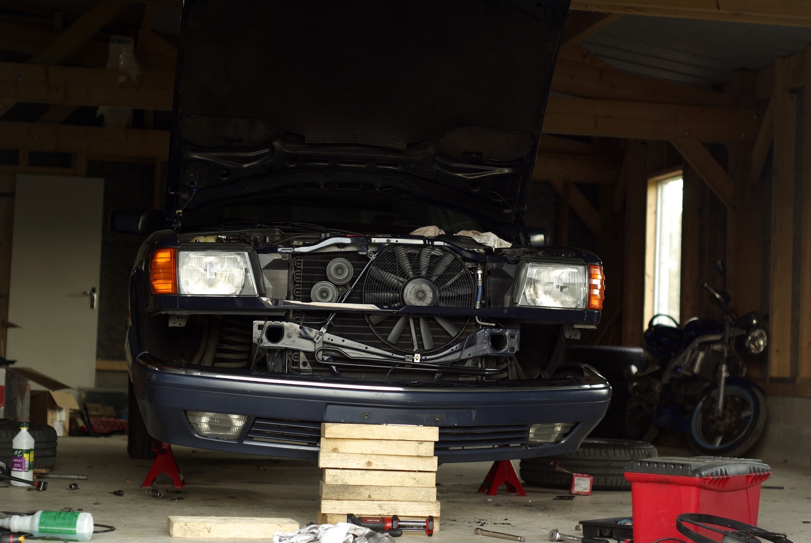

Ce week-end, j'ai bossé un peu sur la SEC !
Au programme :
- Vidange de la boite automatique (convertisseur + carter) avec changement du filtre, du joint de carter, des bouchons de vidange et des durites de refroidissement;
- Remplacement de la rotule de direction passager, de la longue biellette et du kit de réparation du levier de déviation entre les deux précédentes pièces (j'avais déjà changer l'amortisseur de direction et l'autre rotule).
Puis je suis allé faire le parallélisme mardi soir.
Je n'ai pas vraiment perçu de changement au niveau de la boite, sauf peut être une douceur, encore meilleure à chaud.
Au niveau des trains, la voiture tire à droite et j'ai toujours de légers tremblements entre 120 et 140 km/h (bien moindre qu'avant). Je vais permuter les pneus pour voir si cela change quelque chose.
Sinon, j'ai la chasse et le carrossage qui n'est pas bon côté droit, et comme ce n'est pas réglable à priori, il faut que je me penche sur l'amortissement et tout ce qu'il y a autour pour régler ce souci.
Micka076- Nombre de messages : 602

Bonjour MICKAËL
Bel effort,pour une belle voiture,dans un beau garage
Ta boite à outil empêche de bien voir,mais je n'ai pas l'impression qu'il y a encore de chandelle;l'as-tu mise avant de travailler ? Je suis sûr que oui, car c'est absolument impératif.
Pour info,tous ces remplacements sont indispensables,ou seulement du confort de propriétaire très exigeant ?
Par ailleurs,as-tu contrôlé les rotules de tirant de chasse? Il faut déjà examiner l'apparence des soufflets caoutchouc,et si ils sont déchirés, ma technique est de laisser la voiture au sol,roues droites,de pendre la clé pour les écrous et donner des poussées fortes dessus,comme pour bien les bloquer ;s'il y a du jeu dans la rotule,on entend le cloc-cloc.
C'est de cette manière que j'ai trouvé par hasard au bout de plusieurs années seulement l'origine du bruit que j'avais, sur terre battue uniquement, depuis l'achat
Une autre possibilité est de donner des à-coups de freins;cela révèle aussi un jeu possible,mais en le cernant moins bien que ma première technique.
Le remplacement est classique aux environs de 200 000 kms,et le kit vaut dans les 60 euros;la dépose peut cependant se transformer en grosse galère,car les écrous de maintient du gros support alu des rotules, boulonné sur les longerons, peuvent tourner fou si la languette très mal conçue qui emprisonne ces écrous est trop rongée par la rouille.
J'ai mis au point une technique pour le cas où tu te retrouvais dans la même situation,et je pourrai te la donner si entre-temps,je n'en ai pas encore fait un tuto;il faut juste que je pense à faire des photos
. Voilà le lieu du crime en attendant
Bonne suite pour le reste

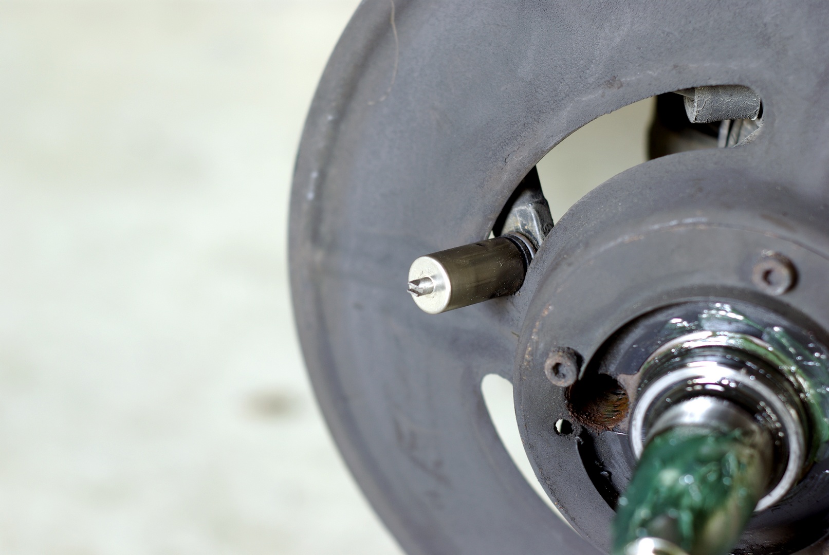

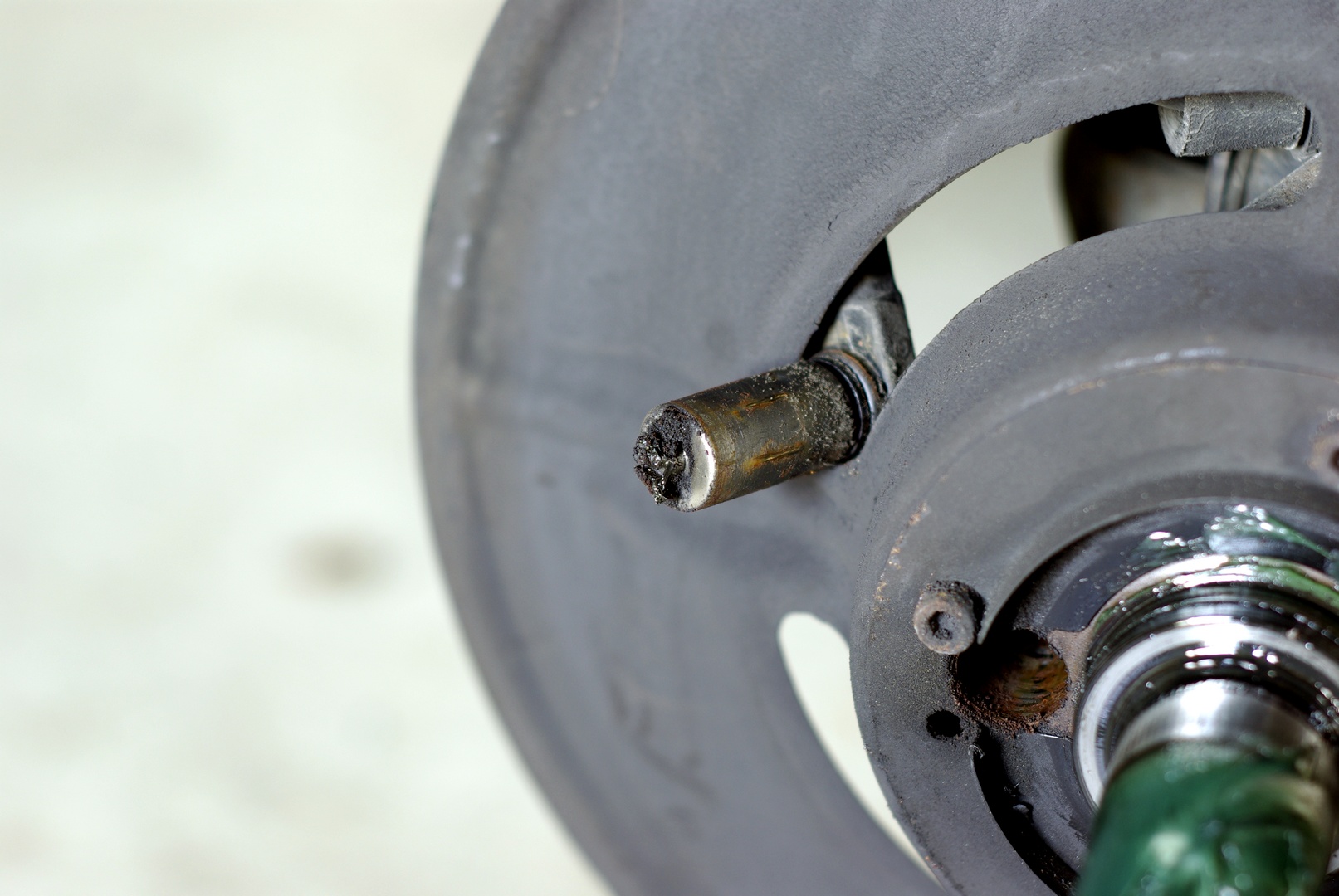

Alors, j'ai pu enlever sans problèmes les plaquettes côté conducteur, par contre, côté passager, il y a un piston qui doit être bien grippé. Je retenterai demain avec un serre-joint, ou avec la méthode marteau !
Entre temps, je vais commander le kit de réfection pour repartir sur du propre. D'ailleurs, si le côté droit est grippé, c'est peut-être ce qui fait tirer la voiture ?
Une bonne nouvelle quand même, le bruit que j'entendais en bougeant le disque venait des plaquettes, puisque sans les plaquettes plus aucun bruit !
Par contre, nouvelle difficulté. Enlever ces satanés vis qui tiennent le disque au moyeux. J'ai eu beau forcer comme un malade et asperger de dégrippant toute l'après-midi, impossible de bouger quoique ce soit !
J'en ai quand même profité pour nettoyer les capteurs ABS !
Avant :
Après :
L'avant étant levé et ne pouvant plus avancer sur les freins, je me suis attelé à démonter le pare-choc pour remplacer le ventilateur et faire un peu de nettoyage :
Avant :
Après :
La suite au prochain numéro !
PS : Oui, j'ai vu qu'il manquait un joint sous le phare gauche !
Avant :
Après :
Avant :
Après :

Bonjour MICKAËL
Cela avance
Mais que s'est-il passé avec ton ventilateur
? Je n'ai jamais vu cela
Quant à ta question concernant la relation possible entre le tirage à droite et le piston grippé,je n'ai qu'un mot: OUI ,sans aucun doute possible, car c'est la première hypothèse toujours évoquée de suite dans ce cas.
Pour les boulons de disque,ils sont effectivement hyper bloqués,et il faut les chauffer pour les avoir;sinon,rien à faire;voilà un lien qui donne des détails,mais sans faire état du chauffage:
http://www.mercedesw126.com/t663-doc-depose-repose-des-disques-de-freins-avant
J'espère que cela ira. N'as-tu pas eu de difficultés avec les boulons des étriers? Il sont souvent hyper durs aussi à sortir,et sur tout le long du filetage en plus
;il me fallait 3 clés engagées les unes dans les autres pour faire un levier de plus de 50 cm
Je reste surpris par la disparition du cloc après la dépose des plaquettes,surtout si elles étaient collés au disque par le piston grippé
Pleine lune ?
Enfin pour le piston grippé récalcitrant,tu es bon pour y aller au marteau d'abord en partie haute,puis au démonte-pneu engagé verticalement pour exercer un effort sur l'ensemble de la plaquette;si c'est aussi bloqué,il est possible que la garniture soit totalement usée et que le support métallique ait creusé le disque;tu verras bine au démontage. De toute manière,si j'ai bien compris,tu mets des disques neufs,donc cela n'aura pas d'importance.
Je sais que je suis pénible avec cela,mais tant que tu y es,rien que pour la beauté du geste,essaie de voir si tu pouvais arriver à mon résultat sur ma 380 ;je n'ai rien changé,juste nettoyé :
Bonne suite pour demain,et espérons avoir de bonnes nouvelles demain soir
