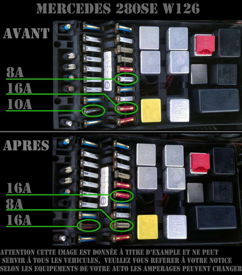

J'apporte une précision sur mon problème de porte AV :
-Si les 2 portes fermées, rien ne marche ou très rarement après quelques minutes de roulage.
-En ouvrant seulement la porte conducteur, tout fonctionne à tous les coups.
-Idem pour porte passager AV.
-Idem si les 2 AV ouvertes.
-Les 2 portes AR n'ont aucune influence dans ce problème.
Encore merci pour vos aides![]()

Je viens vous donner des nouvelles ;
Le résultat du contrôle technique :
Défauts avec contre-visite 0
Défauts sans contre-visite 7 :
-Câble, tringlerie du frein de stationnement, détérioration mineure.
-Relais de direction, mauvais état droite.
-Demi-train AV (y compris ancrages), protection rotule défectueuse inférieur gauche.
-Pneumatique, usure irrégulière AR gauche & droite.
-Moteur, défaut d'étanchéité.
-Boite, défaut d'étanchéité.
-Batterie détérioration.
Les petits travaux que j'ai finis à ce jour ;
-changement fusibles par des neufs.
-Essuie-glaces mauvaise dimensions changés par des Bosch à la bonne taille.
-Batterie Neuve Fulmen Formula FB620.
-autoradio remis en marche.
Sinon, j'ai regardé la notice au dos du couvercle de boite à fusible et changé quelques fusibles qui n'étaient pas à la bonne place, mais cela n'a pas résolu mon souci de porte.
René, merci pour ta liste des points à voir, je m'en occupe au plus vite et je te tiens au courant pour le contenu du vase demain.
PS; merci pour vos messages d'encouragements et votre soutien

Est-il visible sur la photo qui suit ?grizzly_95
Il y a le relais confort qui sert justement à pouvoir actionner les lève-vitres sans le contact
