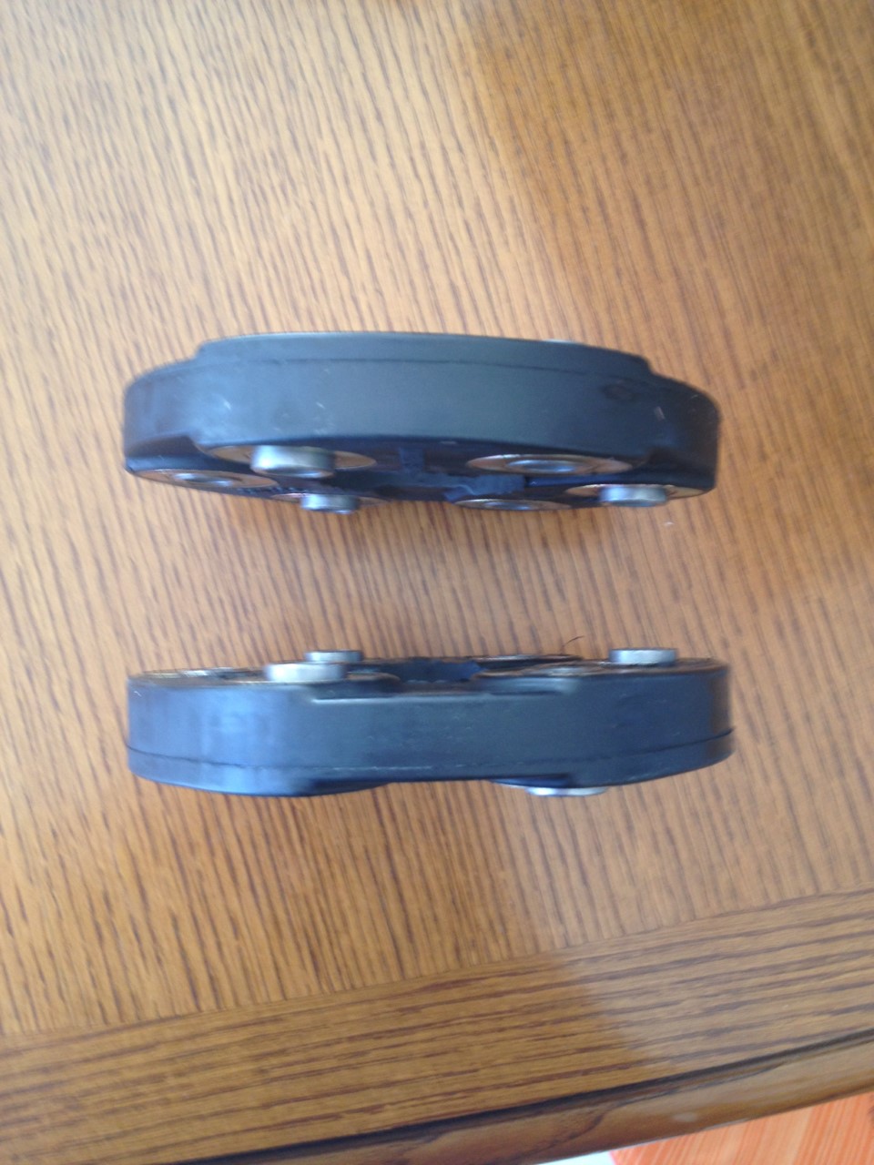

Pour les flectors, je ne sais pas si ceux pour 560 ECE sont différents de ceux des 500 catalysés, mais, si c'est le cas et qu'ils peuvent se monter avec ton arbre, profites-en pour les prendre.
Ce que tu as gagné avec ce moteur, au-delà de la puissance, c'est surtout du couple. Toutefois, de là à casser un flector, il faudrait quand même avoir eu le pied très lourd... Je soupçonne qu'ils n'ont pas été changés et qu'ils ont souffert du support non fixé. Donc rien de méchant à priori et tu vas retrouver tout ton plaisir de conduite.
Ne la secoue quand même pas trop, le pont ne doit pas être le même sur une 500 que sur une 560. Wink

Les flectors ont été changés, cela se voit ... et surtout après la bougie dévissée, on a contrôlé le reste... ce sont les mêmes entre 500 et 560, et même mieux, ils sont tous pareils pour la gamme W126 dixit MBspécialist...monte d'origine Febi... donc ils sont commandés, et au démontage, on en saura peut-être plus ...

Si ce sont vraiment des flectors neufs et qu'ils sont la cause, prends les neufs chez Mercedes. Ton cas serait une preuve de la différence de qualité des pièces issues du réseau MB et issues d'ailleurs.
La qualité des pièces n'est pas parfaite non plus chez MB, mais je suis convaincu qu'il y a moins de retour en pièces d'origine, et les matières telles le caoutchouc sont de qualité supérieure. En plus chez MB, il y a une garantie minimum sur les pièces.
La suite m'intéresse....tu ne serais qu'un de plus à avoir eu des soucis avec des pièces de fabricants connus et agréés par MB, tel BEHR, FEBI....., , issues hors de concession MB, internet ou autres distributeurs. Ce qui est certain, c'est que sur 10 ans, la différence de qualité des caoutchoucs origine concession MB et origine autre est flagrante, que ce soit pour suspension , direction, durites.....Quand on veut garder une auto longtemps, il faut passer par les pièces d'origine, sur la durée, on est gagnant et on peut rouler tranquille.
Tous les tracas qui te sont arrivés sont écoeurants, mais tu es persévérant, tu parviendras à la fiabiliser.

Message  StarnTrip le Dim 12 Aoû - 14:37
Salut
A vérifier aussi que l'arbre de transmission ait bien été remonté dans le bon sens pour garder son équilibrage.
Si ce n'est pas le cas, le flector a pu subir des contraintes telles qu'il s'est fatigué bien plus vite qu'une usure normale.
Concernant les pièces venant de fournisseurs différents, il y a des légendes urbaines qui persistent, relayées par des gens qui se plaignent sur le net ou qui se font echo de situations qu'ils n'ont pas vécu sans en connaitre les tenants et aboutissants. Prendre MB, c'est bien, psychologiquement, ça rassure, et les prix ne sont pas forcément délirants sur du consommable ou de la pièce de rechange, et c'est pratique.
Maintenant, faut pas rêver, MB ne les fabrique pas et je ne pense pas que sur une chaine de fabrication, le constructeur va s'emmerder à changer ses process industriels selon que la pièce soit estampillée MB ou vendue directement sous son nom pour des raisons évidentes d'image.
Pour la garantie, à voir, mais je crois (à vérifier) qu'elle s'applique uniquement si le garagiste les a montées, pas de l'achat au comptoir.
